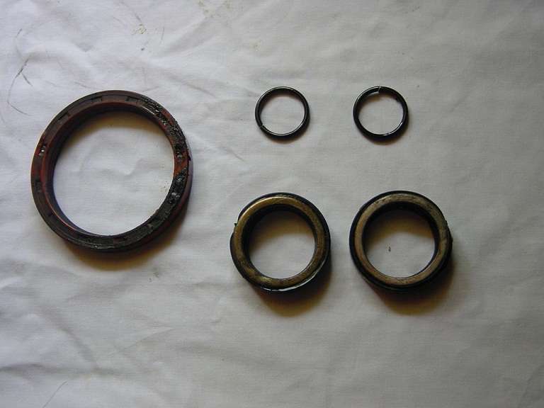

Pour les joints ça t'en fait 3 ; un petit de chaque côté du différentiel, et un grand sur l'écrou de précontrainte des roulements de différentiel.
Tout cela neuf d'origine chez Renault dispo en deux jours.

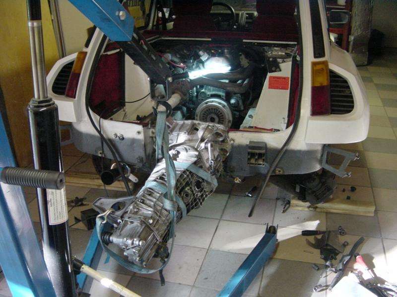

j'avais écris ça à l"époque pour la T1 qui me faisait 3 gouttes d'huile à chaque sortie
celle-ci c'est pas 3 gouttes, c'est un verre!!!!!!!!!!!
ça y est, la boite est otée, l'embrayage aussi
demain j'enléve le volant moteur pour la fuite moteur

bon couragne jp ... en plus des joint spi, n'oublie pas les autres qui assurent l'etancheité
Date du message : dimanche 15 juillet 2012 à 16h02
salut Seb
les joints sont enlevés
les toriques: durs comme du bois
j'espére trouver tout ça cette semaine, sinon Casteljaloux c'est compromis

pour la boite , c'est les 4 joints des cardans, je suis certain

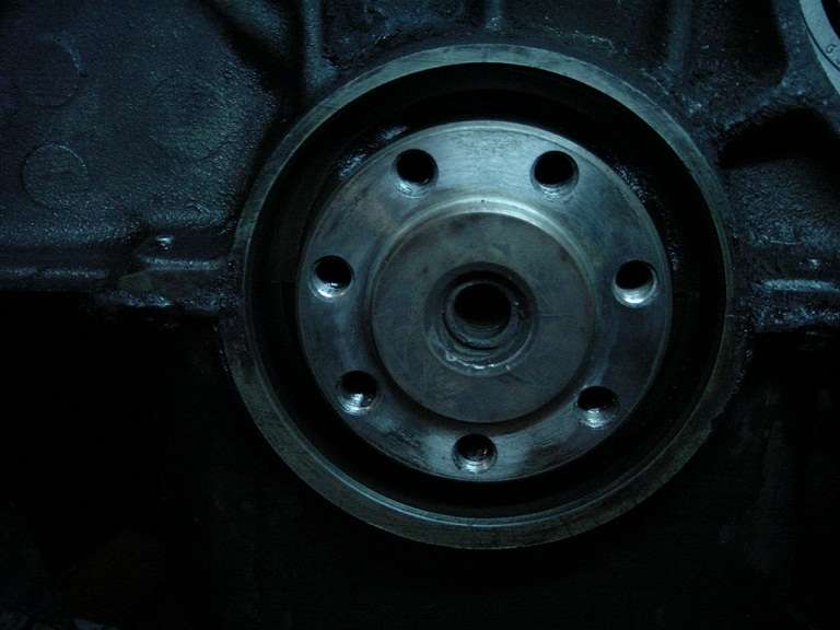

pour le moteur, ça coulait par la tôle qui ferme la cloche d'embrayage(celle ou il y a le capteur), donc je supose que c'est le joint de palier de vilebrequin
ce n'est pas la capsule de l'acc, ni la petite pastille en alu juste en dessous
pas loin, il y a le joint de carter en demi cercle

Date du message : dimanche 15 juillet 2012 à 20h44
De la bague bronze qui est sur le bout du vilebrequin.De mémoire il coute une vingtaine d'euros chez 3s et tu repars pour un moment tranquille.Pour l'extraire il suffit d'un tarot de 12 ou 14 je sais plus, tu fais un filetage dedans et quand tu est en butée dans le fond , ça sort tout seul.Je parle bien de ta 5!!!!!!!!!!!!!!!!!!!!!!!!
