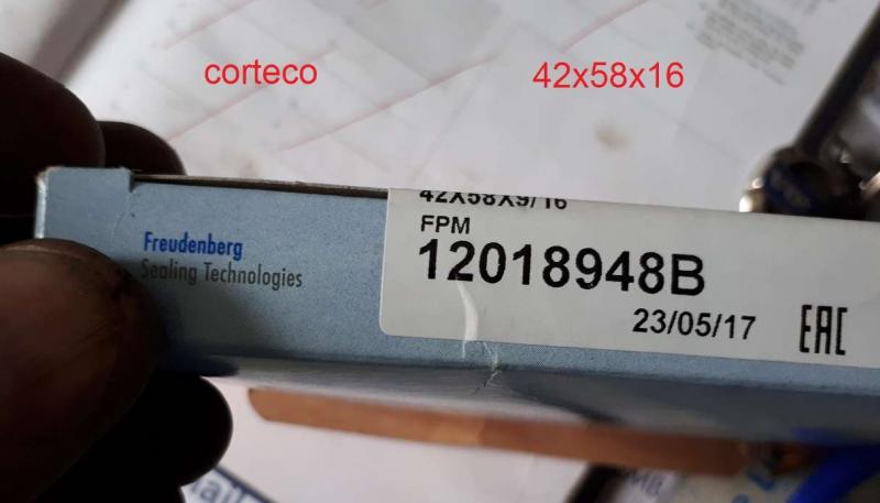

Date du message : mardi 15 mai 2018 à 22h01
bonsoir
pour info le joint spi 7703.087.188 est toujours dispo chez Renault , fabrication paulstra, prix 25.73€ ttc
le même (forme) en corteco dispo chez os--ro prix 17€
