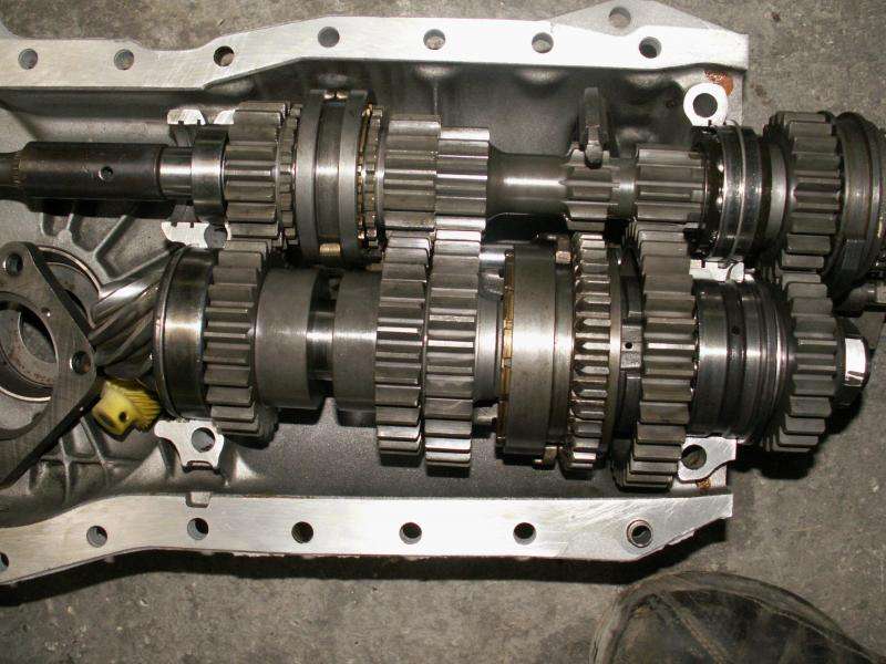

bonjour a tout le forum,
pour les personnes qui peuvent eventuellement etres interessees,
je viend de faire refabriquer une pignonerie a taille droite,tailler dans la masse.
demutiplication quasiment identique a la tour de corse.
1ere:3,25
2eme:2,19
3eme:1,60
4eme:1,26
5eme:0,96
ce montage reprends les memes synchros que la bv de serie,
la fabrication est de tres bonne qualitee et garantie 2 ans,
tarif un peut moins de 6000€ ,delai de fabrication 3 mois.
le tarif peut evoluer en fonction de la quantitee.
salut a tous.
J.Alvarez

Date du message : jeudi 4 avril 2013 à 08h34

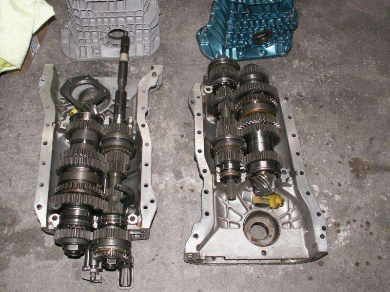

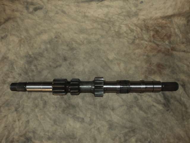

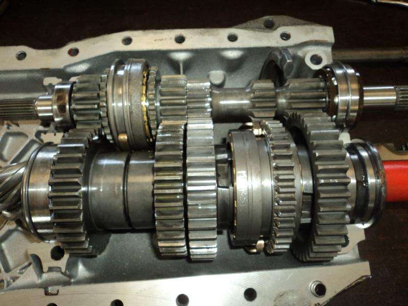

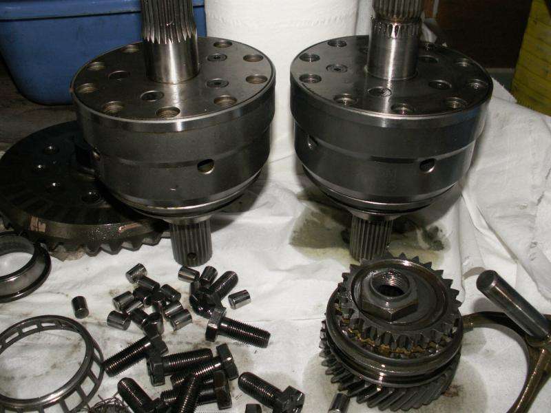

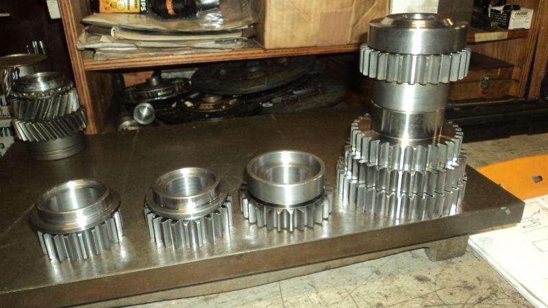

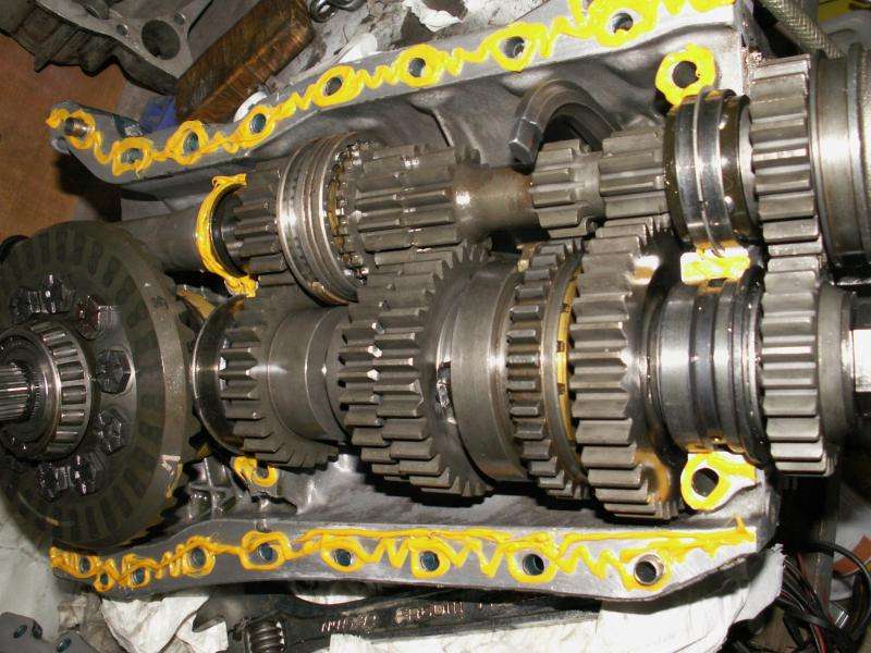

Voila donc enfin mes deux boites neuves .
J'ai attendu de faire le premier roulage avant de vous en dire plus .
C'est du super boulot , et au niveau des rapports , j'ai peut etre vu un poil court , mais il y a des solutions , comme changer le couple ou bien juste mettre une 5eme plus longue .
En tout cas , ca vous change l'auto , pas de temps pour se reposer , ca pousse tout le temps .
Ce Dimanche je suis en triple zéro sur notre rallye du pays de caux et je vais voire ce que ca donne en configuration course .
Allez je vous remet deux ou trois photos
NICO 76

Nico 7.
Date du message : jeudi 4 avril 2013 à 10h45
Salut LAPIN
Pont 9x37
1ere:11.37
2eme:14.34
3eme:17.31
4eme:20.28
5eme:23.25
Mais comme précisé plus haut , je pense allonger légerement la 5eme
Avec autobloquant QUAIFE
NICO 76

Nico 7.
Date du message : mercredi 10 avril 2013 à 17h45
Salut Yann
Laisses toi tenter
Bon , petit compte rendu du rallye , c'est assez bref , ce n'est que du bonheur , relances en permanence , bon passages des vitesses et bonne viteese de pointe pour du rallye . Ca c'est pour les plus , pour les moins , je confirme que ca tire un poil court pour du routier et a la fin de la journée , ca casse un peu les oreilles (taille droite) mais dans l'ensemble c'est le pied de passer sur des petites routes avec ce genre de boite , c'est un régal .
NICO 76
