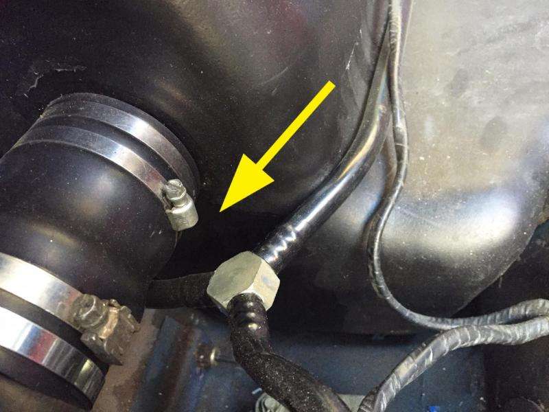

En mettant sous pression les réservoirs de mon auto, il s'avère que celui côté passager a une fuite (vers la partie remplissage voir photo) :
Je comprends pourquoi une forte odeur d'essence était présente lors des ravitaillements . Avez vous une solution pour réparer?

Si tu n en trouves pas un autre, tu peux essayer la colle a pare-brise je crois ....
Sinon, je crois qu il existe 1 boîte qui peut les ressouder
A-+

Bonsoir! Quand j'ai eu mon auto, J'avais aussi, une petite fuite d'essence au niveau du trou, où se trouve la pompe immergée, côté passager. J'y ai mis de la pâte bi composant, spéciale, qui résiste a l'essence. J'ai roulé pendant presque un an sans le cache réservoir, et pas de soucis, plus de fuites!

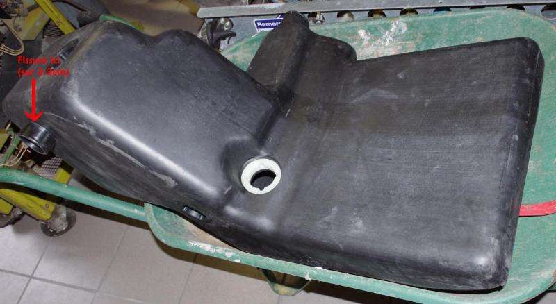

Greg, si ça peut t'aider, le week-end dernier, j'ai fait la même chose sur le réservoir de Globule qui était percé par un instruit qui avait vissé l'une des vis du filet de retenue directement dans le réservoir. Donc, pour procéder, j'ai d'abord récupéré un morceau de manolène à la casse sur le réservoir d'une Super 5, de retour à la maison, j'en ai fait des petites allumettes, j'ai pris le fer à souder, j'ai bien chauffé le manolène d'origine jusqu'à coeur (sachant que ça fait à peu près 5 mm d'épaisseur, donc il faut pas hésiter), jusqu'à ce qu'il ait une consistance pâteuse, puis je suis venu faire fondre les allumettes dessus, comme matière d'apport. J'ai ensuite chauffé le tout pour que les deux matières ne forment plus qu'une et quand j'ai vu que tout semblait bien homogène, j'ai laissé refroidir: ça reste un bon bout de temps chaud et mou avant de refroidir et redurcir, mais c'est seulement à ce prix que tu fais une réparation efficace. Ensuite, un petit coup de ponceuse orbitale pour ne vraiment plus rien voir et on a chargé le réservoir en essence jusqu'au lendemain matin. Verdict, pas le moindre suintement, on a remonté, et voilà comment on a sauvé un réservoir! C'est dommage que je n'aie pas fait de photo, mais une fois terminé, on ne voit vraiment plus rien! Donc, au travail!

Vu l'endroit ou se situe la fuite (l'essence y passe juste quand on remplit) on a opté pour du mastic PU résistant aux hydrocarbures.

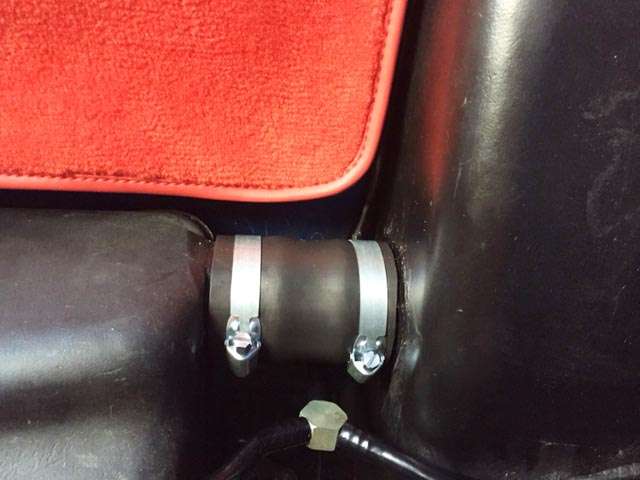

Après avoir géré la fuite sur le réservoir passager, la fuite sur la pompe côté conducteur, voila qu'une odeur d"essence envahit à nouveau l'habitacle depuis plusieurs semaines
J'aime pas trop ça donc ce matin démontage pour voir ce qui se passe sous les sièges... et ce coup ci il y a une fuite sur le tuyau qui relie les 2 réservoirs (du côté réservoir conducteur) :
Pensez vous que je dois juste resserrer les 2 colliers ou y a t il une manipulation spécifique à effectuer?
Merci pour vos conseils et bon dimanche.

En 1ér détermine précisément si ta fuite provient du tuyaut caoutchouc ou bien du tube du réservoir si besoin avec un miroir, c'est peux ètre juste desseré , pour tes colliers remplace les par des bandes plus larges toujours en bandes pleins commes ceux que tu à pour ne pas blesser tes durites mais avec des bords relevés .

Merci pour ton analyse. Lors du nettoyage des réservoirs par mon mécano cette durite n'a pas été remplacée. Par précaution je vais la changer.
Peut on la retirer/changer sans sortir 1 ou les 2 réservoirs?

Très rapidement je me suis rendu compte que la platine d'injection était grasse .......et là le touche l'accumulateur de pression, passe un chiffon papier orange dessus et .....ben oui la petite durite du retour essence à l'arrière est fendue sur la longueur même sous le collier ..... et c'est par là que suintait l'essence ....donc à vérifier aussi même si elle n'a pas de pression élevée elle véhicule du carburant....

Je pense qu'il te faudra déplacer le réservoir conducteur , profit en pour remplacer toutes durites et colliers suspect .

Ca y est c'est fait j'ai remplacé la durite (en Viton) entre les 2 réservoirs.
L'ancienne était bien dure et sèche. Aussi le réservoir conducteur était pas au même niveau que celui côté passager (légèrement plus bas, ce qui pouvait peut-être défavoriser l'étanchéité) et j'ai donc remis les 2 à niveau. Par précaution j'ai aussi posé un mastic/colle bi composant à la jonction réservoir/manchon
Puis 30 litres d'essence, un essai routier et ça ne fuit plus .
