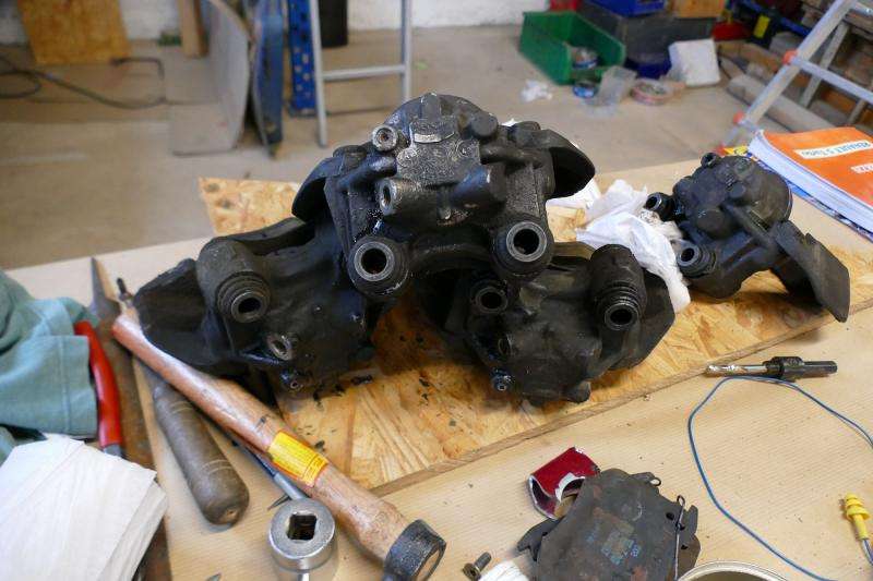

voila a ma p'tite experience apres mon trou dans le carter de boite, je pensais que j'etais exempté de problemes sur ma vielle charrette. En vue de la sortie des 35 ans je me suis dis qu'il me fallait des freins, a defaut de gros moteur, ( origine ), j'attaque le demontage des étriers pour changer flexibles, disques et plaquettes, resultat 3 purges sur 4 de cassée, de la folie , j'ai chauffée, refroidie, tapé. rien a y faire, je me rassure ça aurait pu etre pire, j'aurais pu faire un strike !!.

Pour avoir déjà eu la même mésaventure une bonne imprégnation de bon dégrippant puis "queue de cochon " ca doit venir.
Eviter le reperçage ca peut finr en catastrophe

A une certaine époque lorsque cela m'arrivait je prenais un extracteur avec un tourne à gauche que je mettais dans la vis de purge et j'arrivais à la devisser ??
Je na sais pas si d'autres on déjà essayé mais moi cela marchais

Oui comme confirmé pour moi queue de cochon = tourne à gauche

salut, oui effectivement je ne suis certainement pas le seul, la j'ai eu l'auto deja comme ça, grippée de partout , sur mes anciennes deux fois par an j'essaie de manoeuvrer justement cette vis de purge pour éviter ce probleme.
pour la queue de cochon j'ai essayer doucement et clac cassée net pourtant du materiel de marque, resultat moins pire que prevue je les ai refilé a un tourneur il m'en a sauvé 2,

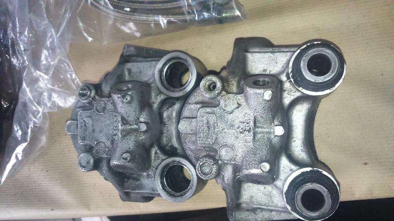

Pour éviter que ca grippe en remplacement il existe des purgeur inox .

oui j'ai vu et ça devrait pas tarder , j'attends aussi mes joints pour refaire les etriers.

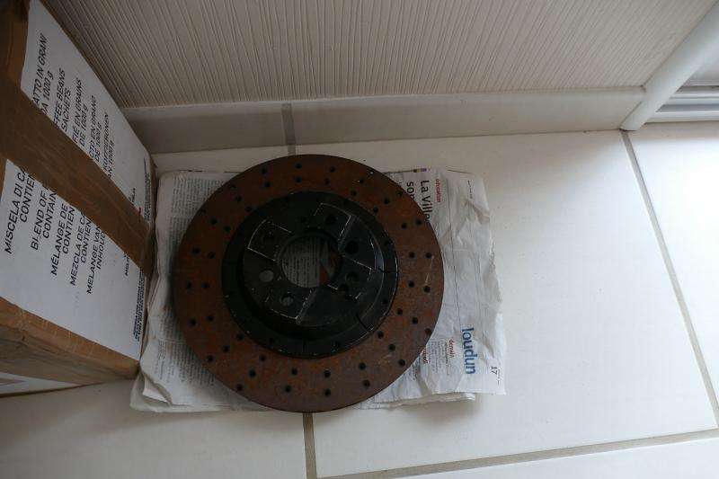

Avec les disques de frein que tu as posté, tout dépend des étriers de frein que tu installes
Comme l'a écrit Eric, un bon maitre cylindre, du liquide de frein récent et des plaquettes performantes, ça va très bien, mais ne pas oublier de nettoyer les jantes régulièrement
