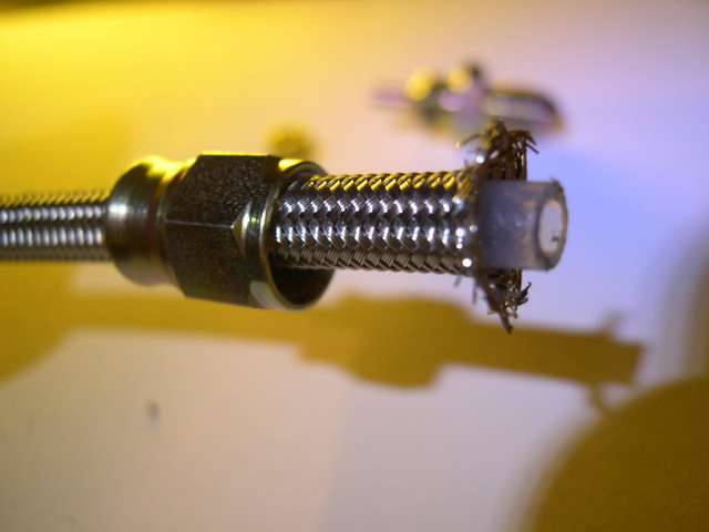

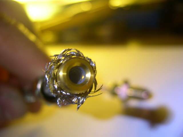

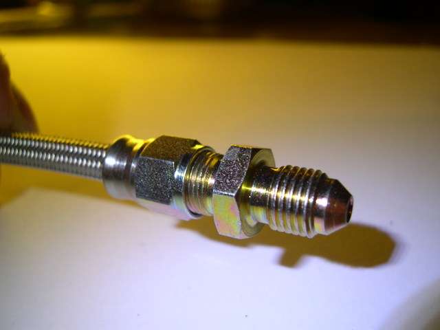

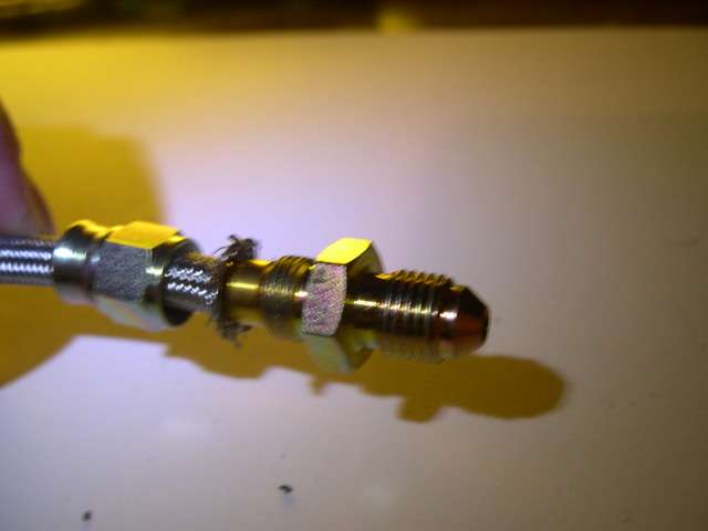

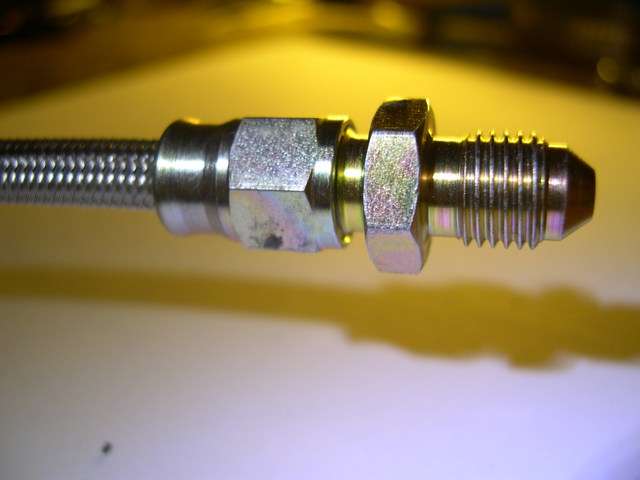

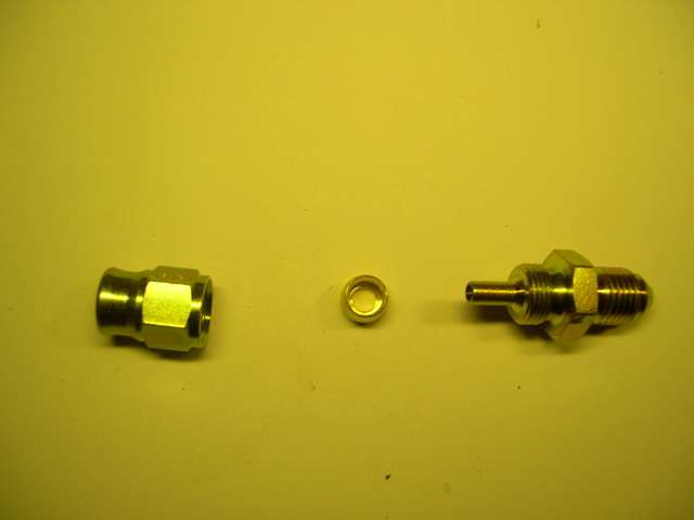

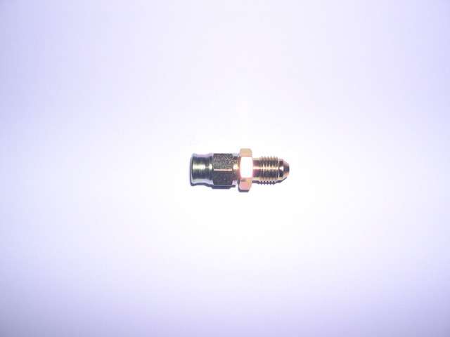

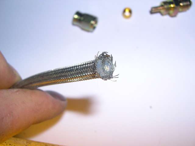

Il font ça
j'ai copié les étapes en photos:
étape 1 :
étape 2 :
étape 3 :
étape 4 :
étape 5 :
étape 6 :
étape 7 :
étape 8 :
Bon courage

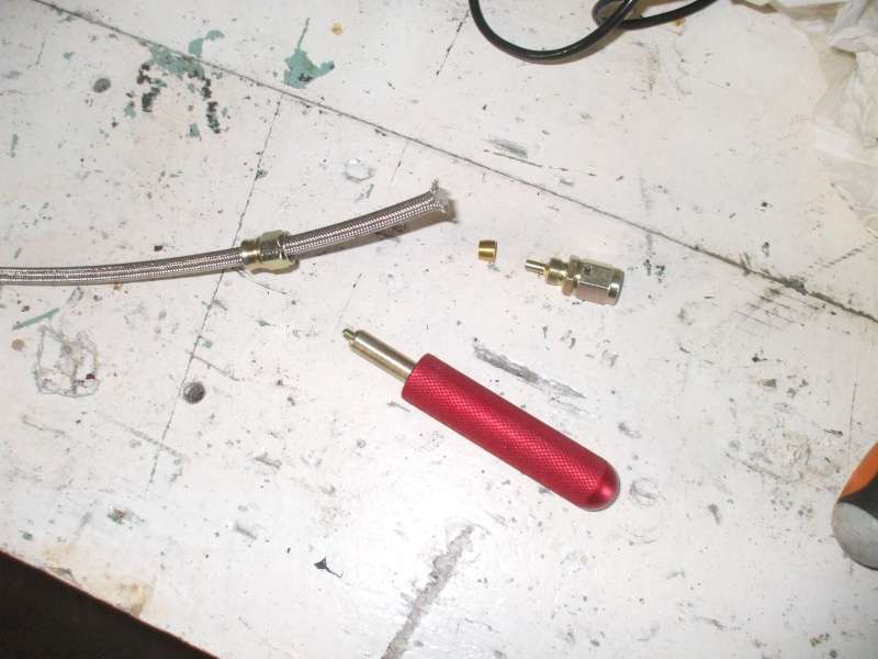

pour chacal
il existe cet outil pour ecarter la tresse pour les durite de frein
si tu respect bien la procedure de montage il y a pas de soucis, je l'ai fais sur mon auto.
gérald
