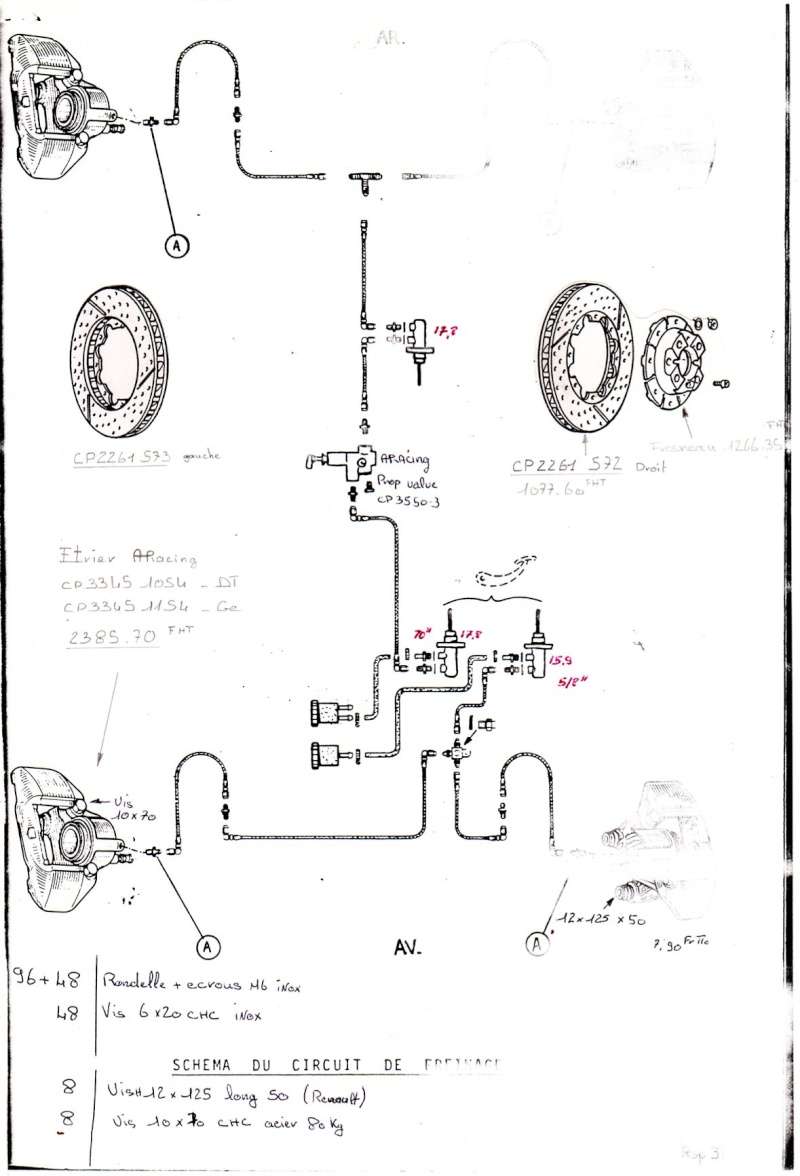

Circuit ARRIERE + frein a main hydraulique
Date du message : mardi 26 janvier 2016 à 09h32
A votre avis le MC de frein à main ne vas pas perturber le freinage ARR dans la configuration du schéma ci dessus????
Si ça fonctionne comme ça pas la peine de monter un deuxième étrier de frein ARR spécial pour frein a main hydraulique.
Que dites vous des diamètre de maître cylindre?? je vais passer commande j'ai trouver des Ap racing à 125 euro
Merci de vos réponses les gars.

Salut R8G
Il n'y a jamais eu besoin de monter un deuxieme etrier pour le fam hyd
Date du message : mardi 26 janvier 2016 à 10h07
Super merci donc après le limiteur de pression le mc du FAM ne gène pas le passage du liquide poussé par le mc du pédale box si je comprends bien
Nickel, j'avais un doute maintenant j'en ai plus .
C est ça Bruno, il est en passage libre !
Je confirme que ça marche
