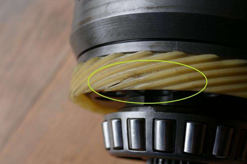

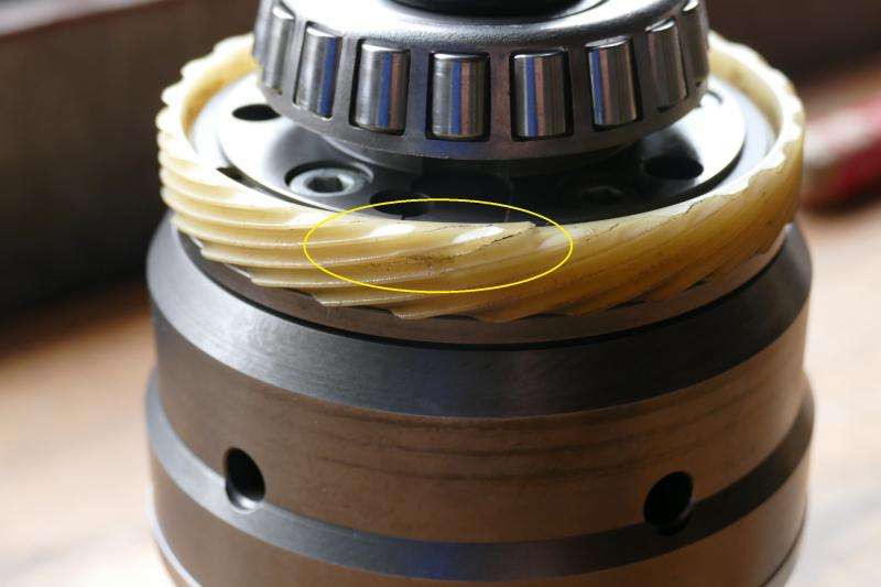

Salut a tous,
j'ai besoin de vos lanternes pour m'éclairer un peu, j'ai fait l'acquisition d'un autobloquant quaife d'occasion et j'ai constaté qu'un petit morceau de filetage en plastique dur se faisait la malle.
je voudrais savoir pour ceux qui en ont eu un neuf si il il y a une importance majeure sur ce pignon la.
je n'est pas encore démonté ma boite pour voir l'emplacement et le role de cette bague, j'ai vu des photos sur le forum de certain quaife et cette bague en plastique n'y était pas.
merci de me renseigné
Vincent

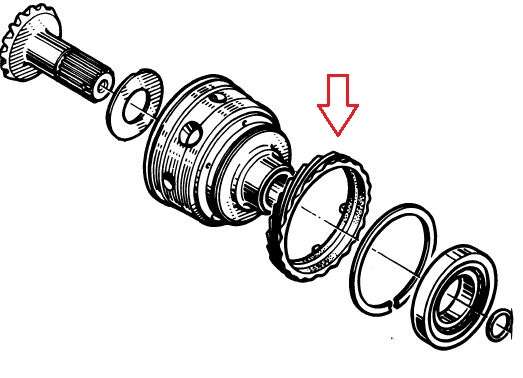

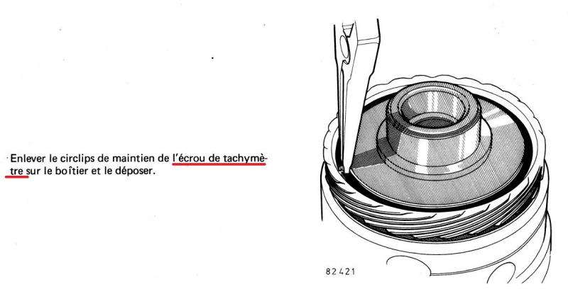

Date du message : vendredi 15 avril 2016 à 17h49
"écrou de tachymètre" ( pour câble compteur <mécanique> sur T2 ).
trompette
Date du message : vendredi 15 avril 2016 à 18h57
Salut René
Ok je n'ai pas la notice non plus, j'ai bien fait une recherche sur le net mais sans résultat.
Donc c'est le pignon d'entrainement compteur de vitesse, si je l'enleve je n'ai plus de compteur ?
Date du message : vendredi 15 avril 2016 à 20h39
Sur la Turbo2, le captage de vitesse se fait sur la boîte avec un câble traditionnel, compteur
manéto-mécanique.
Sur la version 1, il y a un capteur magnétique sur une des 2 roues "avant" et un compteur
électronique qui fonctionne en gros comme un compte tours (comptage d'impulsions) avec
un micromoteur associé pour entraîner le totalisateur kilométrique.
Date du message : vendredi 15 avril 2016 à 20h41
si tu l'enlève tu n'as plus d'entraînement du cable compteur. Il faudra récupérer celui qui est dans ta boîte.
Date du message : vendredi 15 avril 2016 à 21h25
Exact, c est celui de ton différentiel qui peut le remplacer ...
