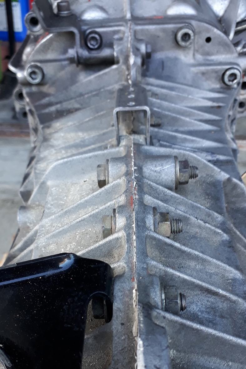

Date du message : vendredi 9 avril 2021 à 18h22
J'ai bien avancé le démontage de mon moteur. Je fait plein de photo.
Aujourd'hui, démontage du carter d'huile.
J'ai donc trouvé, sans trop de surprise, de la limaille, très fine comme du
papier alu, de petit morceaux de 21mm environ, pas plus gros.
Ces morceaux ne s'émante apparement pas.
