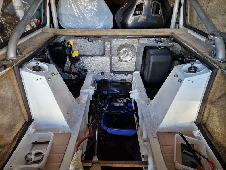

Voilà le compartiment moteur à été refait et repeint. D'origine l'intérieur était tout noir et
je trouvais ça pas très super beau pour un lapinsuisse. J'ai donc fait un mix T1 et T2,
Malheureusement ça a pris bcp plus de temps que prévu.
Donc renforts de caisse, décapage de la protection longeron etc pour trouver la rouille, traitement de la corrosion
superficielle à l'activateur, primaire époxy 2K et peinture noir et blanc.
Ya plus qu'à remonter et là ça va être la galère....
Pffffffff.......

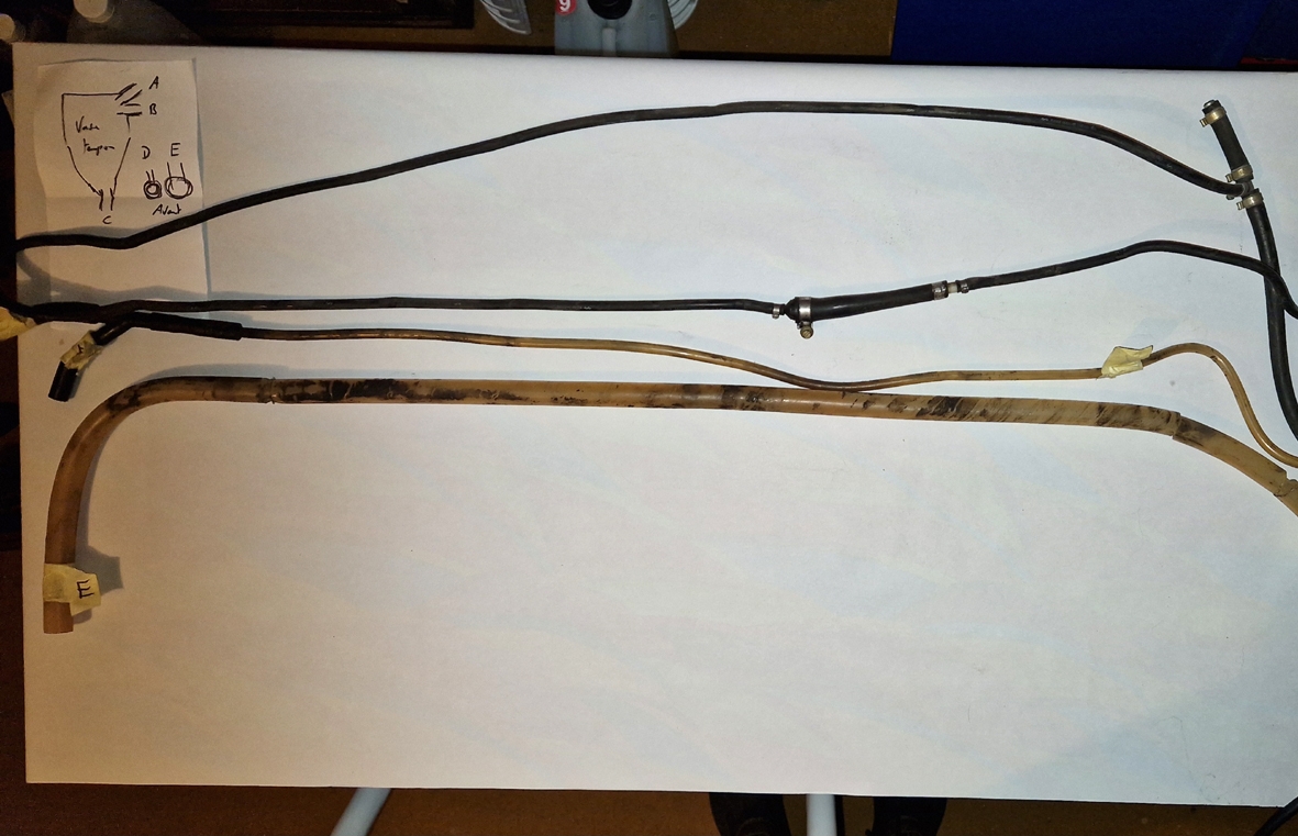

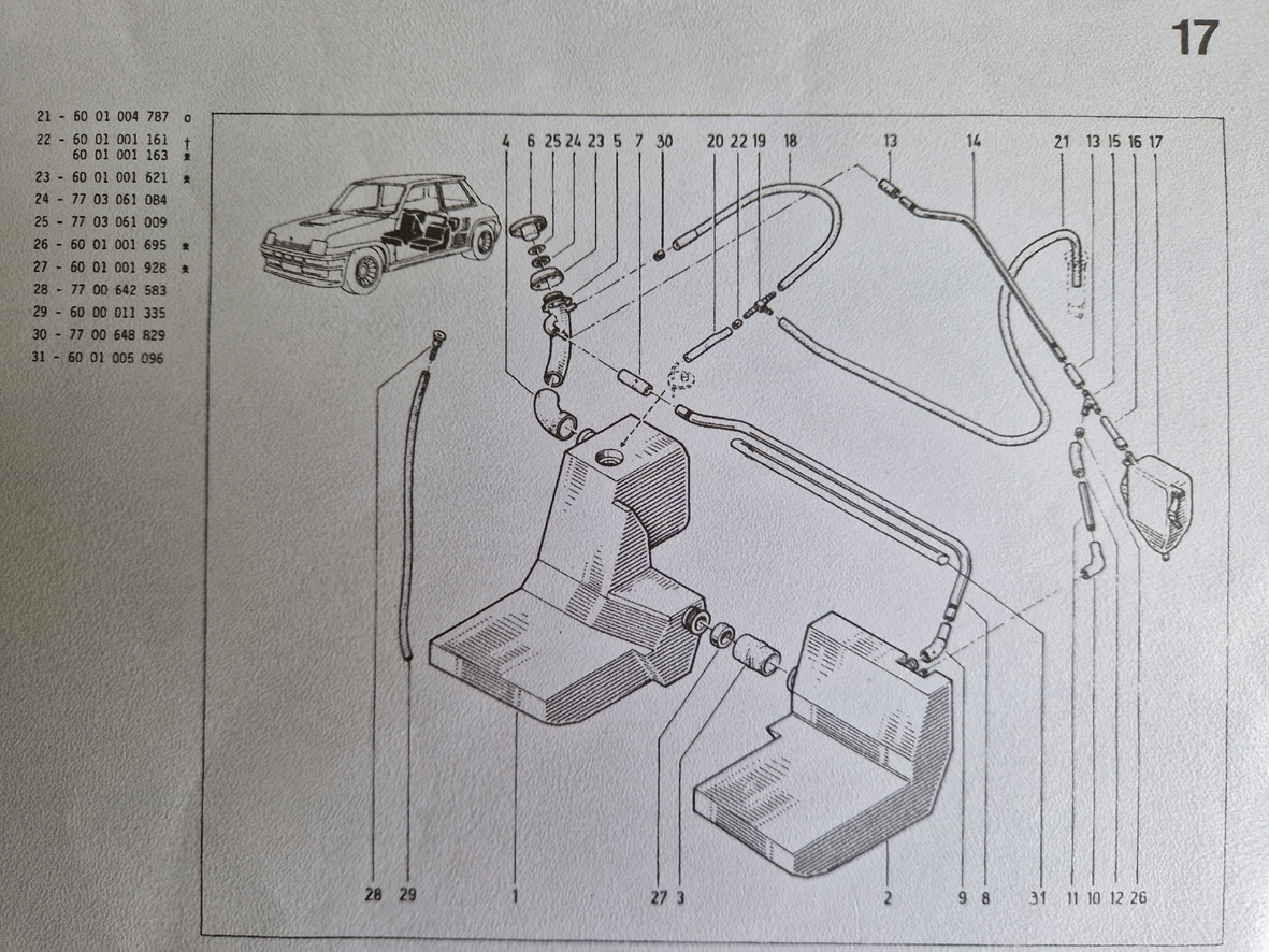

Je vais devoir réinventer tout le système de dégazage en durites renforcé, le plastoque
ne va pas trop plaire en compétition.
Je part donc sur le schéma de durites Cévennes
C'est toujours compliqué pour moi, car dans ma région il n'existe aucun magasin pour ce
fournir sur place. Donc je doit tout mesurer et passer par des commandes.
Au vue de tous les diamètres différents et contour etc ça va pas être de la tarte et ça
prend du temps.
