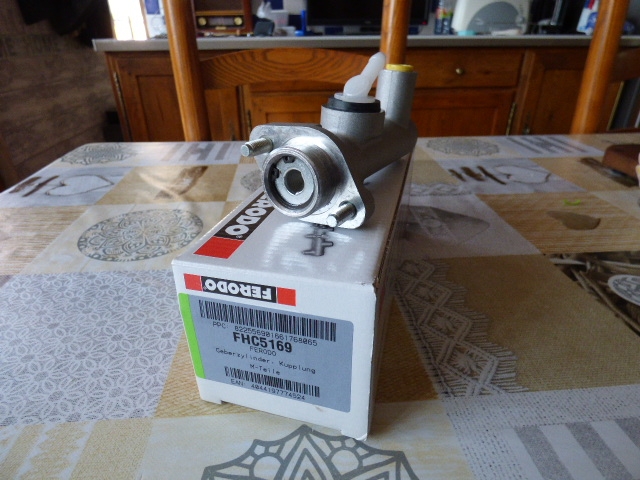

émetteur d'embrayage
bonjour
très bonne nouvel , j'ai enfin reçu l'émetteur d'embrayage commandé il y a 5 jours . heureusement que je n'étais pas en panne .
cela faisait près de 18 mois de recherche.
pour la modique somme de 67 €
reste plus qu'a le monter . je suppose que vu l'endroit cela ne va pas être simple .
bonne journée
pascal DUBUC

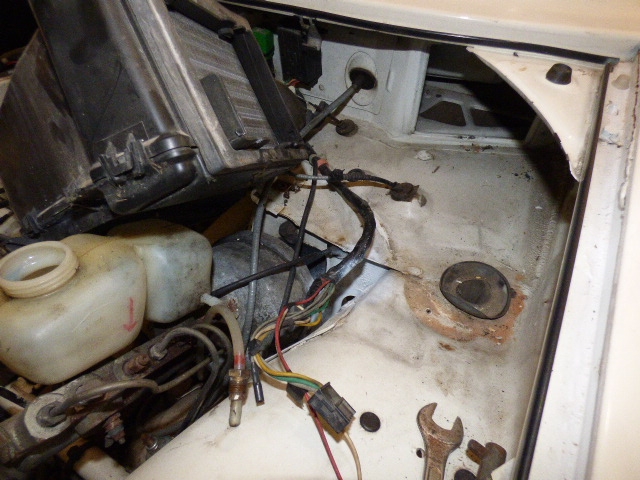

bonjour a tous le monde , je me suis décidé enfin a changer l'émetteur d'embrayage .
première étape : dépose du carter gauche ou il y a la tirette ouverture capotcarter gauche sous volant
deuxième : dépose du support pédale d'embrayage avec la pédale dessus , peut-être de la change mais j'ai réussi déboiter la tige rentrant dans l'émetteur
troisième : déplacement du bloc chauffage sur la droite sans le déconnecterdéplacement bloc chauffage
quatrième : sorti de l'émetteur
fastoche

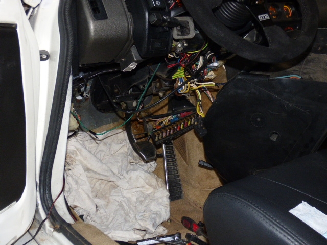

pour l'embrayage la merde continue , au bout d'une heure de pompage je me décide a appeler camboui . je fais ce qu'il m'a dit . mais rien n'y fait .puis soudain mon fils me dit c'est quoi ce qu'il coule sous la voiture .je lui demande de pomper une fois ( non je ne suis pas belge ) .c'est la sortie émetteur qui pisse du liquide . motif , joint mal posé . je passe les détail car sinon demain j'y suis encore , c'est vachement accessible et ok au bout de 3 reprises .
a ce n'ai pas tout comme mon fils avait chaud il baisse la glace cotée chauffeur (électriques) et maintenant ni la chauffeur ni la passager marche .
la il est 19 h00 et attaqué a 14 h00 donc j'en garde un peu pour demain .
pour me rassurer mon fils me dit de toutes façon depuis que je suis revenu de vacances au boulot j'ai des problèmes que personne n'a jamais eu. donc illico je lui dit demain reste chez toi .ca doit être le fusible . enfin j'espère .
voili voilou
Date du message : vendredi 30 septembre 2022 à 23h01
Ah oui jien la me...
C'est certainement le fusible car les deux d'un coup ça y ressemble.
Aller c'est fini bientôt.
Boulpat
Date du message : samedi 1 octobre 2022 à 22h19
Bonsoir, et si le fusible est toujours bon dans son logement, il est peut-être un tout petit peu sorti de son emplacement, ça m’est arrivé, à vue d’œil, tous les fusibles ok, mais pas de mouvement des vitres, donc le fusible avait juste un peu bougé. Et le fait d’avoir gratter sous le tableau de bord, à certainement contribué à ce que ça ai pu bouger le fusible. Courage.
