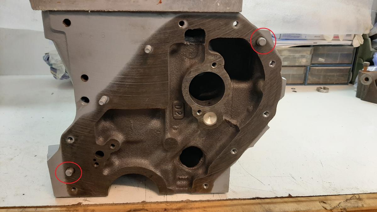

J'ai également dû retirer les deux centrages du carter de chaîne de distribution afin de monter le carter de chaîne unique.
Avant
Apres

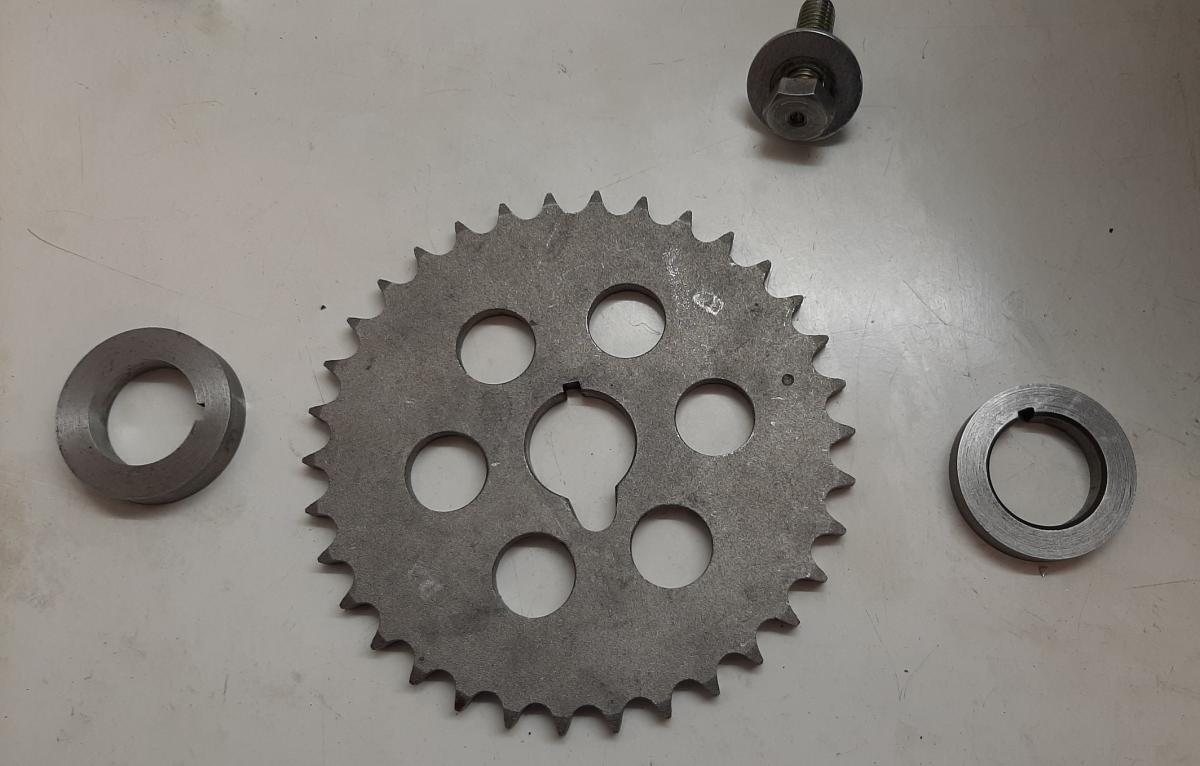

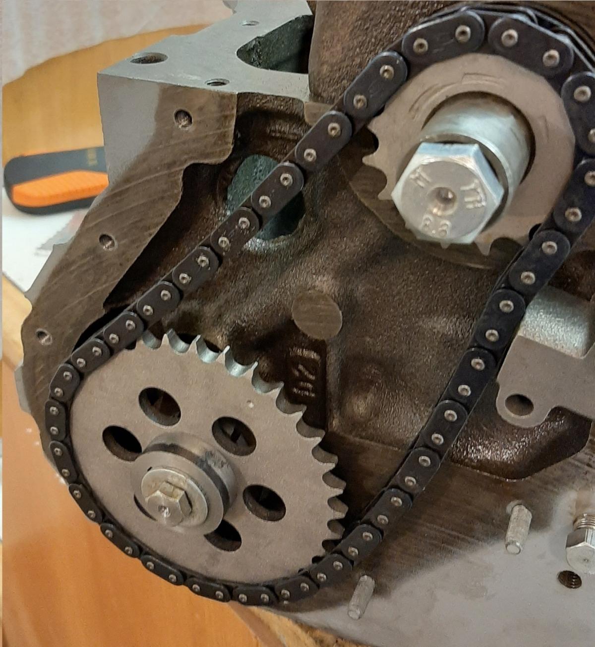

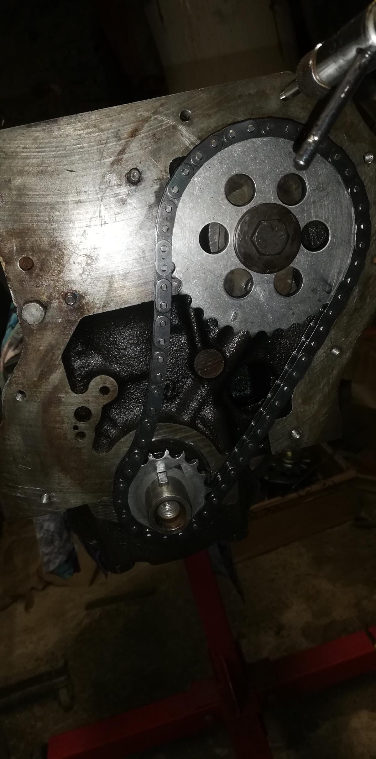

Je vérifie comment installer le kit de distribution simple (trouvé en Italie à 28€) au lieu du double sur l'Alpine Turbo
Le problème est que j'ai actuellement toujours l'arbre à cames Alpine qui est plus long, j'ai donc coupé et tourné l'ancien moyeu à pignons AAC pour créer deux entretoises.
Je les ai amenés à la bonne épaisseur pour que les deux engrenages soient alignés
Mais je dois encore étudier comment fixer le verrou à vis car il me reste peu d'espace entre la tête de vis et le carter de distribution.

Oui, merci, cela m'a permis de confirmer que l'arbre à cames de la R5 Turbo est légèrement plus court de la distribution que celui de l'Alpine Turbo.
Donc si je fais une réplique "esthétique" je devrai couper l'arbre à cames des deux cotés, alors que si j'achète des pistons et bielles forgés et un arbre à cames neuf le problème ne se pose pas.

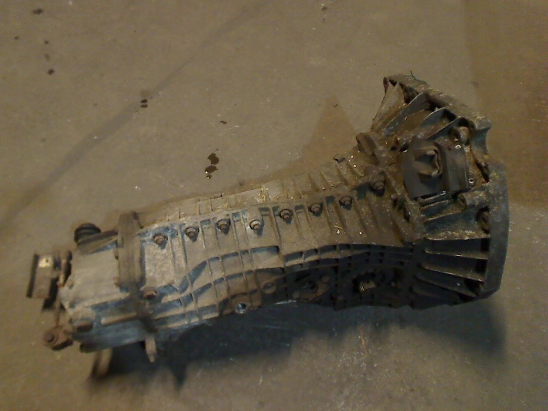

Quand j'ai commencé à chercher une boite de vitesse pour ma réplique je me suis demandé où je pourrais trouver une boite de vitesse 369 de la R20 à bon prix.....
Je l'ai cherché dans toutes les langues des pays européens et je l'ai trouvé dans un pays où Renault a toujours eu une grande diffusion mais où ils ne sont pas si passionnés par Alpine et Renault Sport pour savoir que la boîte de vitesses R20 était à l'origine de la Boîte de vitesses R5 Turbo.
Je l'ai trouvé en Hollande (versnellingsbak) et la seule information que le vendeur m'a donnée était qu'il était très vieux mais pas cassé
Date du message : samedi 4 juin 2022 à 23h50
Oui, R20 ts pour un couple conique court.
Sinon R30 aussi, ce sont des Bv semblables à quelques différences de rapports.
Bassotto58
Date du message : samedi 4 juin 2022 à 23h55
Enfin hier le Père Noël est arrivé.
Il est très bon, n'a pas de dents d'engrenage cassées et il n'y a aucun signe évident d'usure même dans les roulements coniques.
Évidemment, je ne peux pas savoir dans quel état sont les synchroniseurs.
Je le nettoie et le vérifie et il se pourrait bien que pour le moment je me contente de remplacer le corteco et les joints.

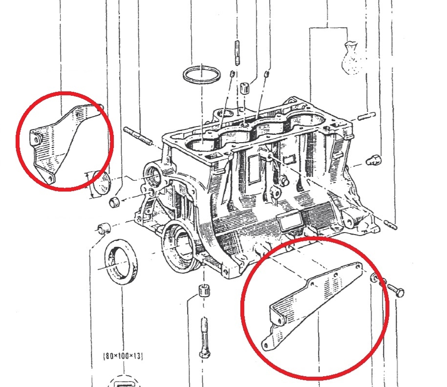

Date du message : dimanche 5 juin 2022 à 23h02
Bonjour a tous

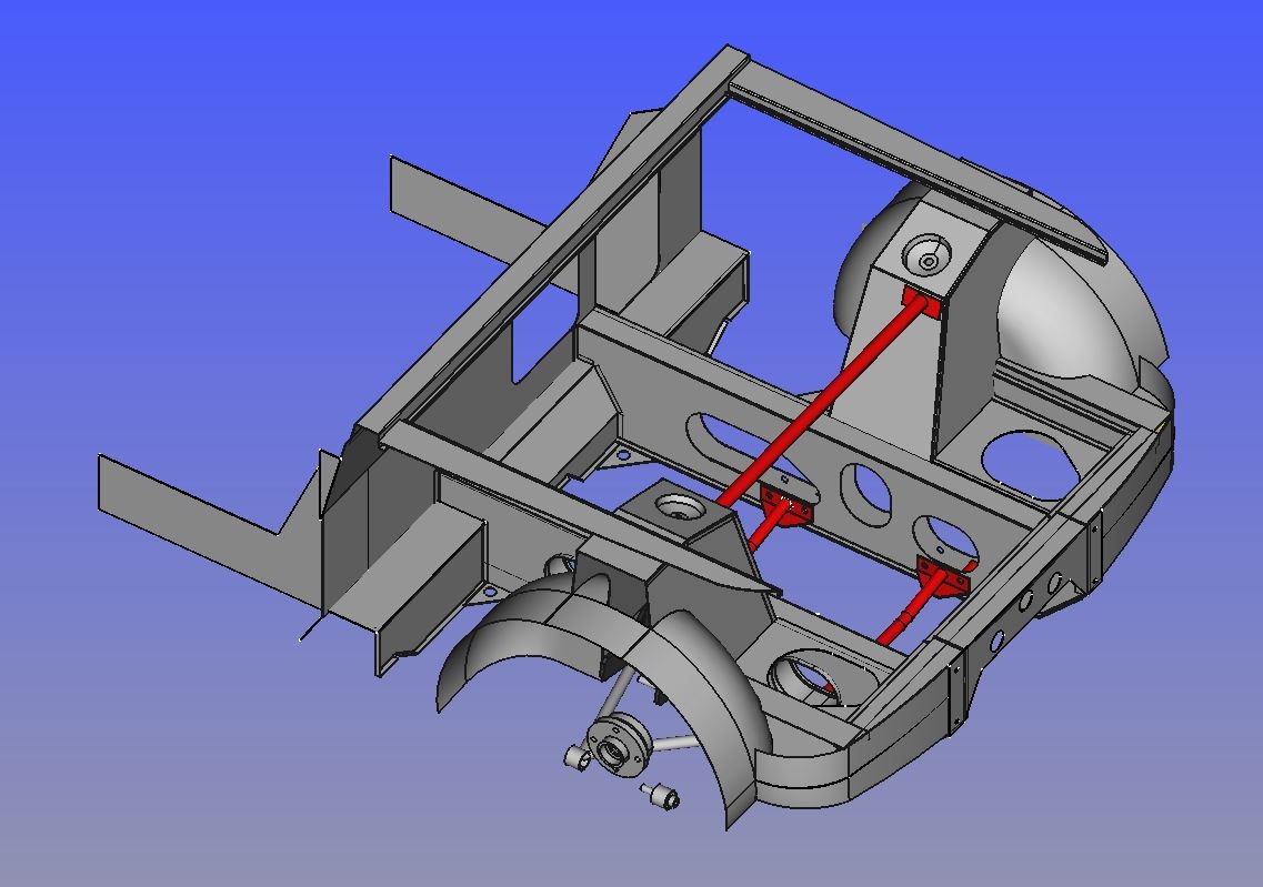

S'il vous plaît, quelqu'un pourrait-il avoir la gentillesse d'indiquer l'épaisseur des supports moteur-boîte de vitesses entourés en rouge sur l'image.
Date du message : dimanche 5 juin 2022 à 23h21
Je te regarde ça demain, mais il me semble 4mm

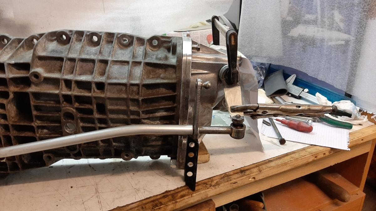

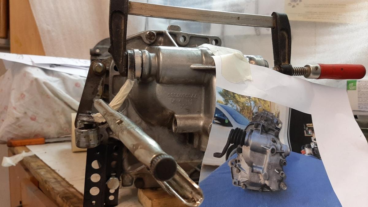

Aujourd'hui, j'ai commencé à étudier comment modifier le levier de commande de la boîte de vitesses.

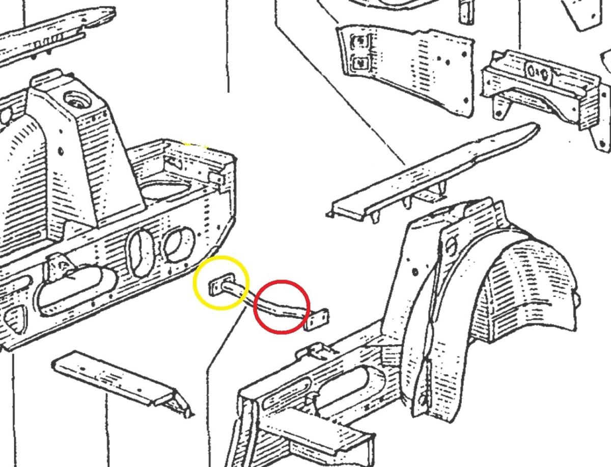

Puis-je en profiter pour vous demander de confirmer l'épaisseur des supports moteur-boîte ?
Puisque vous avez démonté le moteur de la voiture, pouvez-vous mesurer le diamètre des barres reliant les longerons (en rouge) et l'épaisseur des plaques (en jaune)

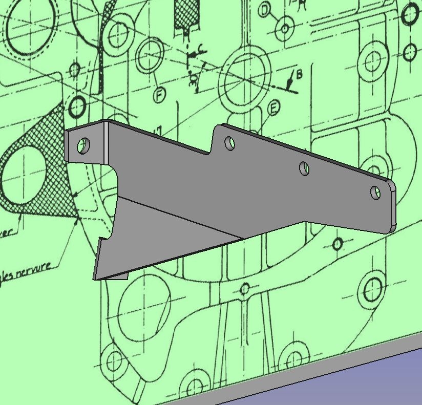

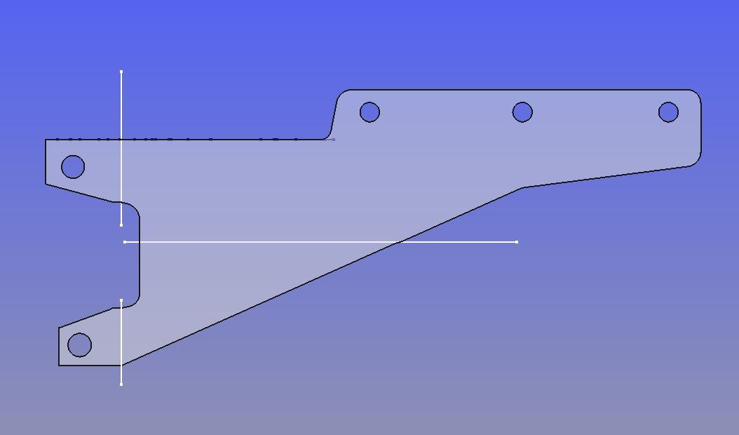

Le plus drôle sera juste de construire les pièces en les dessinant en CAO, en générant les codes Gcode puis en les coupant avec ma router cartésienne et la découpe plasma.
Avec le même outil je réaliserai toutes les pièces de tôlerie que j'ai déjà dessinées (sauf bien sûr à modifier les cotes au cours de l'évolution du projet avec le soutien des utilisateurs du forum qui voudront me soutenir).

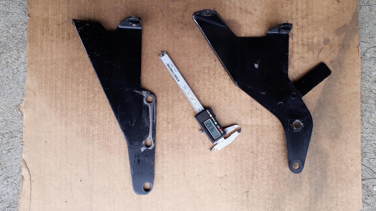

Lapin
Date du message : jeudi 9 juin 2022 à 13h59
Voilà pour ta première question. On voit aussi qu'un support est différent
que le schéma !!
A+ Philippe
Bassotto58
Date du message : jeudi 9 juin 2022 à 16h41
Merci beaucoup Philippe
La mesure d'épaisseur de 4 mm confirme ce que le r8G semblait retenir.
En fait tu as raison, pour le moment je suis focalisé sur le support droit, je ne l'avais pas encore remarqué.
Je ne trouve pas d'image claire du moteur / de la boîte de vitesses du côté gauche.
La partie du support "ajoutée" au schéma ne semble pas avoir de trous !
Pouvez-vous s'il vous plait me dire à quoi ça sert?
