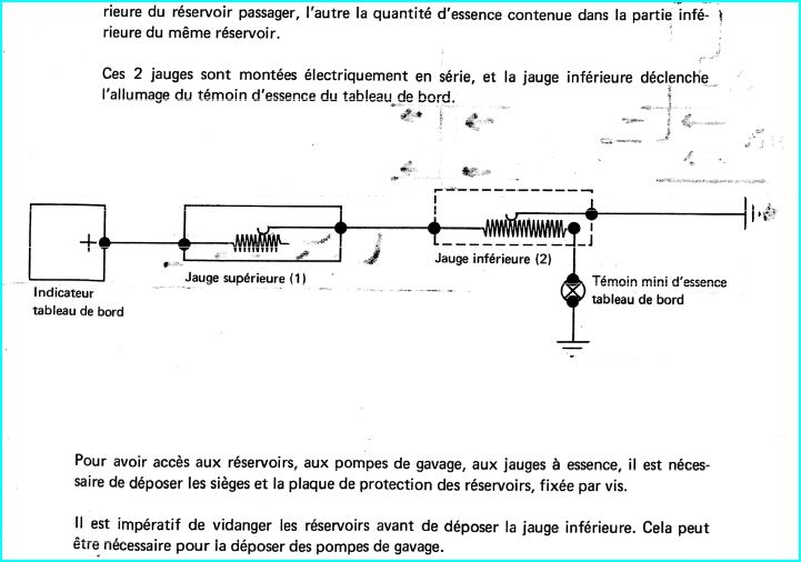

Je trouve le connecteur et là je vois quelque chose de bizarre, d'un coté deux fils blancs sur la même cosse (normal) à coté un fi jaune puis encore un fil jaune et un fil rouge mais sur la connections en face il manque un fil jaune, donc pour moi ce n'est pas normal.
Qu'en pensez vous? Est-ce qu'un fil aurait été coupé que je n'aurais pas vu au remontage, j'avais refais des fils qui étaient frottés sur la tôle et qui étaient à nu.
Daniel74
Date du message : jeudi 13 octobre 2022 à 22h39
Salut Christophe ,
Oui c'est normal , tu n'as pas de mini carburant sur la T2 contrairement à la T1.
Pour voir si ce n'est pas ton mano du TDB qui déconne, tu mets ton fil jaune (orange délavé) à la masse. Ta jauge au tdb devrait monter au maxi.
Le fil rouge est pour le témoin de frein à main et le fil blanc l'alimentation des pompes à essence

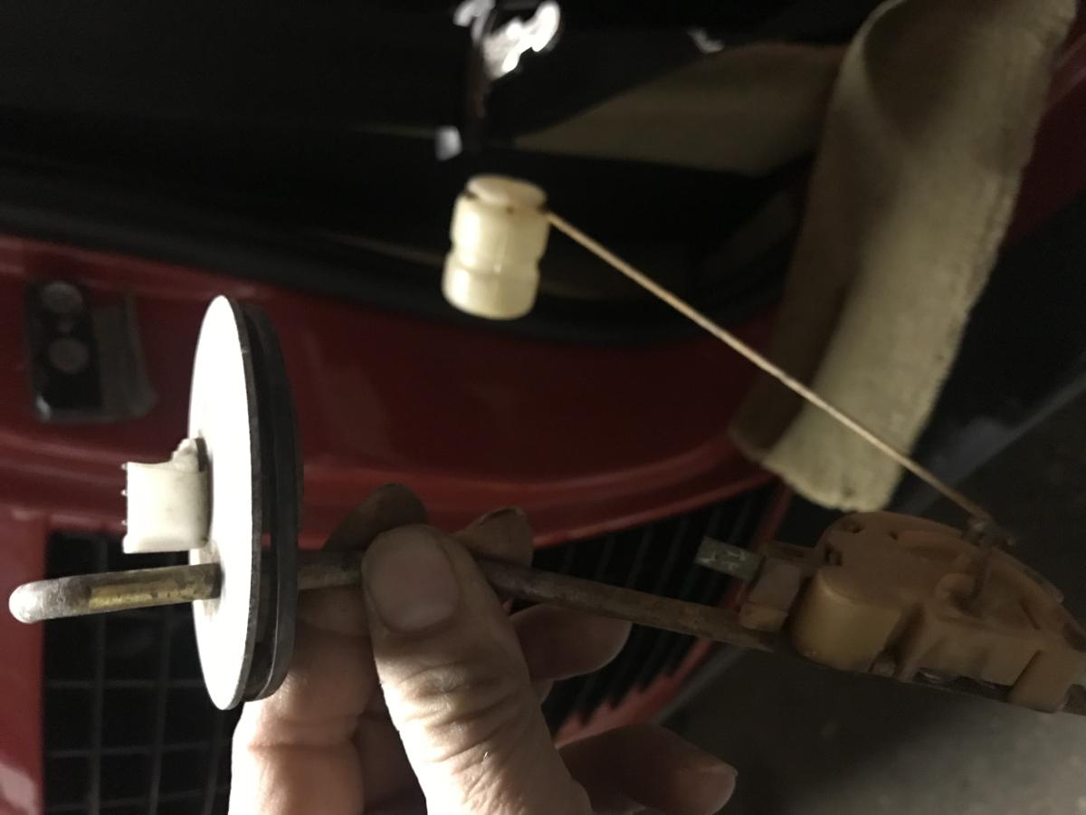

Voici deux photos du positionnement de mes jauges dans les réservoirs ( vieilles jauges hs utilisées pour les photos) le positionnement est-il bon?
Jauge supérieure:
Jauges inférieure:
Y a t'il un fil coupé?
Je vais enlever le scotch sur le faisceau pour voir si fil coupé.
Que pourrait-il y avoir d'autre?

As tu mis une masse directement sur la masse elle même des jauges ?
1600vh
Date du message : dimanche 16 octobre 2022 à 18h37
J'ai réparé les miennes l'an dernier, les pièces en laiton étaient cassées dans la partie rhéostat. Ca se démonte facilement. J'ai ressoudé tout ça avec de l'étain et ma foi pour le moment ça fonctionne bien. J'en ai profité pour tirer un fil entre le tableau de bord et le connecteur qui est vers le siège conducteur, et le l'ai raccordé sur le témoin de starter, comme cela j'ai une alarme de niveau d'essence bas. Si tu les laisse démontées un moment, n'oublie pas de remettre le gros écrou en plastique en place sur le réservoir, sinon cela pourrait être difficile ensuite de la revisser.

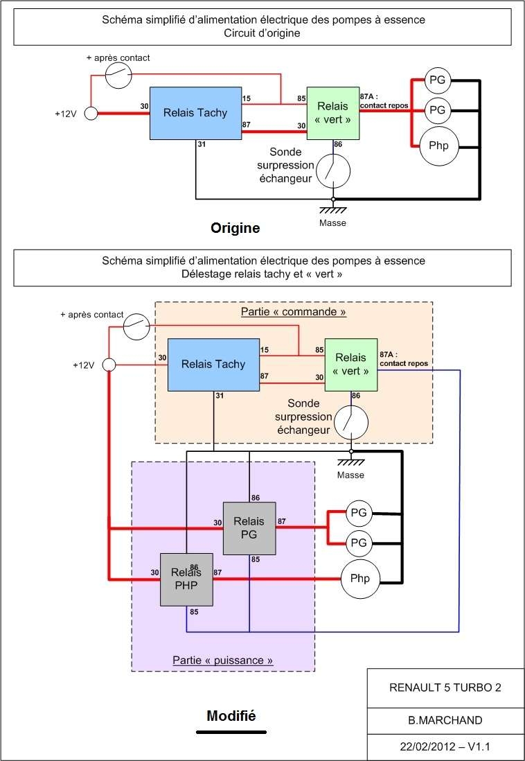

Bref, mon but premier était de faire la modification de délestage de l'alimentation des pompes à essence.
Ceci est fait.
Je ne souhaitais pas vider les réservoirs maintenant.
Je reviendrai dessus pendant l'hiver.
Date du message : vendredi 21 octobre 2022 à 15h18
Pour le délestage tu as mis 1 ou 2 relais de + et quel fil a tu pris sur le relay tachy, moi c'est bon pour ça mais ça aidera certainement des gars qui passerons sur ton post
Date du message : mardi 17 janvier 2023 à 23h20
Désolé r8G, je n'avais pas vu ta demande.
J'ai mis 3 relais, 1 relais par pompe.
Et j'ai câblé comme sur le schéma mais avec 3 relais.
Sur le relais tachy, j'ai pris la Borne 30 pour l'alimentation et 31 pour la masse.

Bonsoir, la jauge basse est elle démontable reservoir en place?
merci de vos réponse
Boulpat
Date du message : mardi 14 mars 2023 à 20h28
Bonsoir, oui Rochman, c’est faisable car je l’ai fait, car j’avais mal serrer le joint de jauge, mais j’avais quand même retirer un max de carburant avant, du coup, j’avais soulever la voiture du côté droit pour la faire basculer un peu ( mais pas trop non plus ) puis j’avais pu y accéder.

Salut Bruno, le probleme venait probablement de la jauge haute, j'ai suprimé les 2 jauges pour en monter une seule tubulaire en position haute (nouveau montage 3S), ca a l'air de bien fonctionner, je vais revider les réservoirs par pallier de 10 litres pour avoir un étalonnage.
