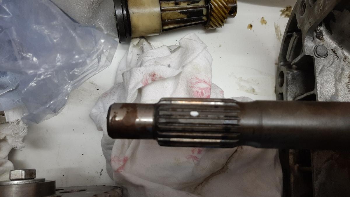

L'arbre d'entrée de la boîte de vitesses doit être remplacé par un arbre adapté (avec rainure plus longue et diamètre de douille de 12 au lieu de 16 mm).

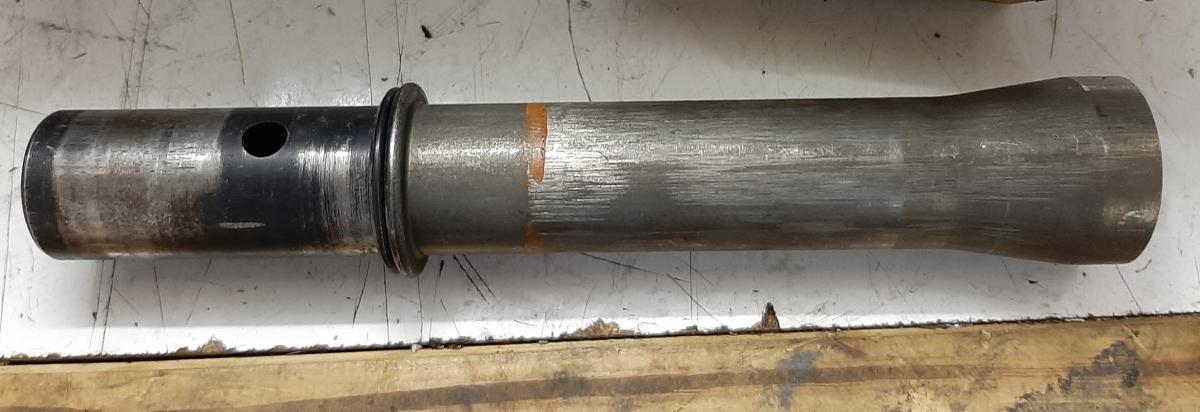

Peut-être que le tube de support de la butée de débrayage devrait également être différent (plus long ?)

Un de + j'ai aussi cela mais tu le sais déjà, oui comme dit l'arbre de pignon à queue.

L arbre de queue de boîte n est pas le même
