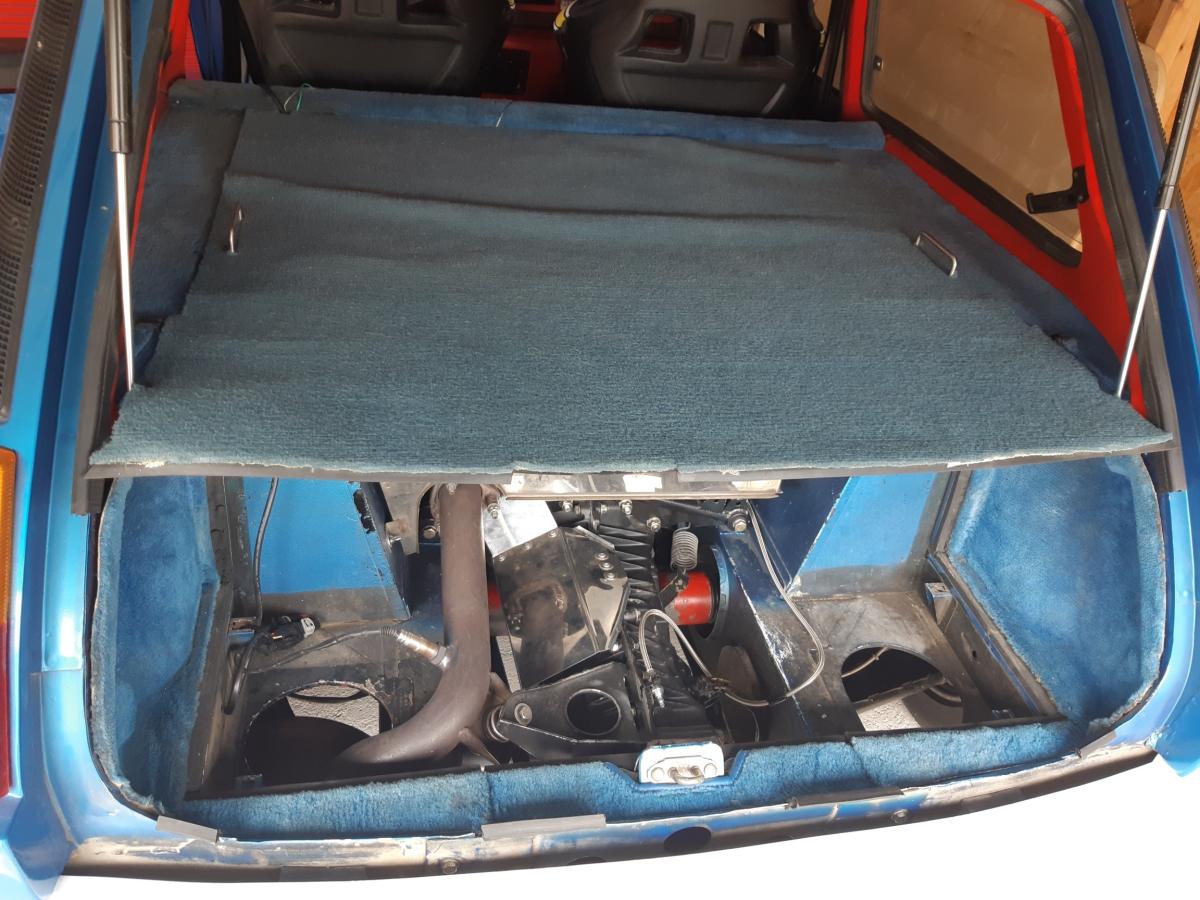

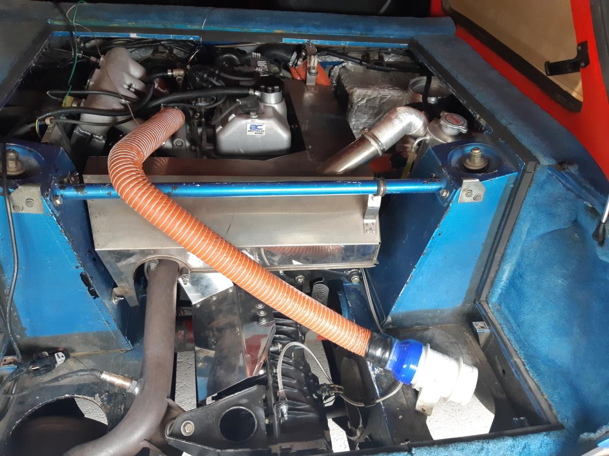

Avez vous déjà mesuré la température dans le compartiment moteur ?

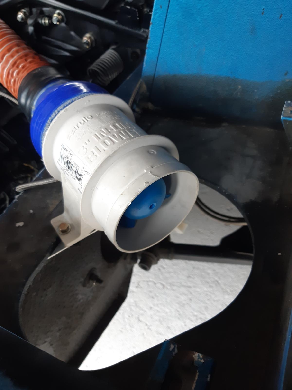

J'ai profité du remplacement de mon extracteur par un spal 100mm pour faire quelques test

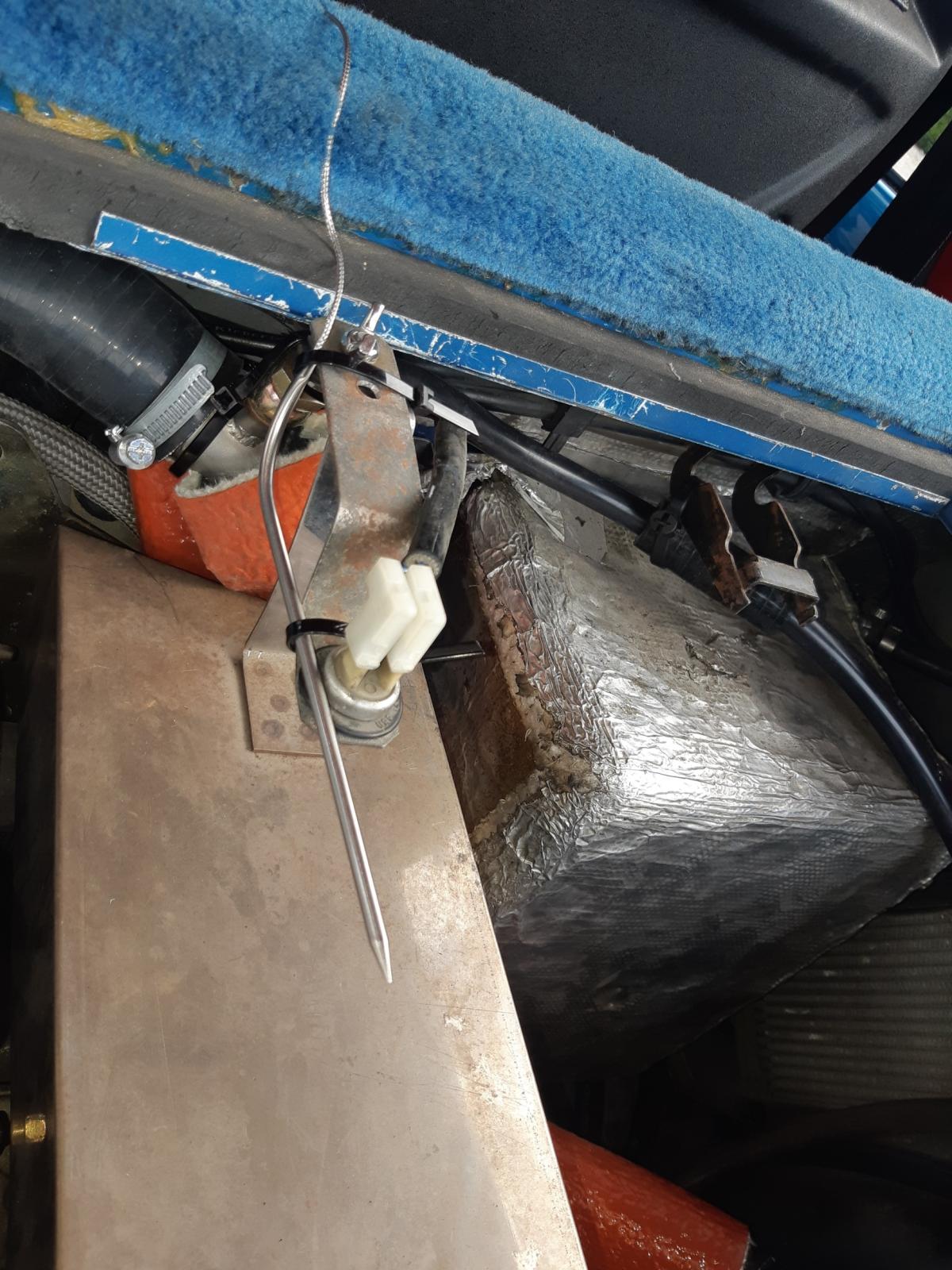

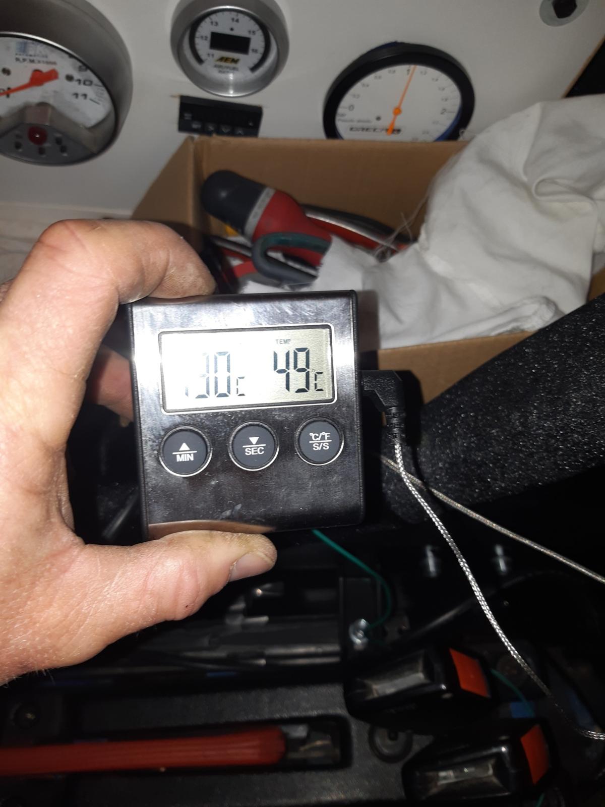

J'ai placé la sonde d'un thermomètre de " cuisine " au niveau de la sonde de l'extracteur.

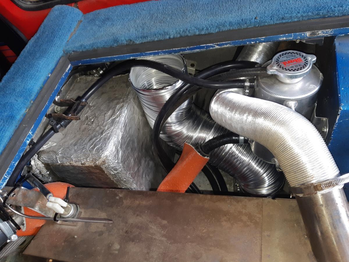

J'ai fait tourner la voiture au ralenti, capot fermé ( capot long type cévenne) , la température monte très rapidement, en 10 min j'avais 150 degrés ....jai déclencher l'extracteur...la température descend doucement pour se stabiliser à 130 °

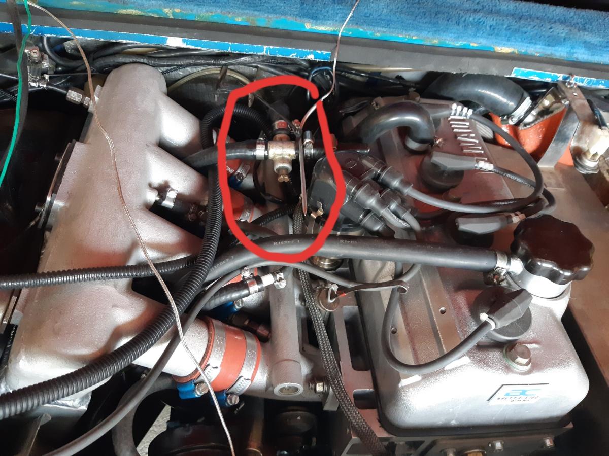

J'ai fais le même test en plaçant la sonde au niveau de l'allumeur
En 15 min la température monte à 85° puis après mise en route de l'extracteur elle se stabilise à 70 °
Ca vous paraît réalistes comme mesures ?
( dès que la voiture roule la température descend très rapidement)
