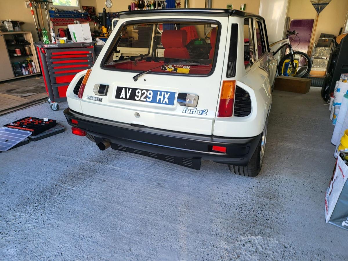

François a terminé sa mission. J'ai récupéré l'auto hier matin et pour répondre à Christophe, l'allumage électronique en plus de réglages aux petits oignons, l'auto ne saccade plus en phase de couple. Avant je devais rétrograder pour rester au dessus de 3 000 T/Mn maintenant elle repart très bien.
La turbine Cévennes a modifié le son et l'auto est encore plus grave, j'adore et il charge fort. Plus qu'aà mettre le gros échangeur en mai prochain et la boucle sera bouclée.
Par ailleurs l'interdiction MAR rend le levier de vitesse bien plus précis, un truc de fou.
Je suis super content, il me reste à la laver ce matin et faire une bonne balade sur les routes savoyardes.
Belle journée à tous.

Salut Eric,
Bien content que tu es récupéré ta totomobile.
Tres content de voir que la douille anti MA te plaise, tu verras plus besoin de forcer sur le levier pour le retrogradage 3/2 tout en douceur et cs tentre tout seul.
Je n'ai pas passé du temps pour rien à essayer des forces de ressorts différentes pour trouver le juste milieu entre le rétrogradage et la possibilité de rentrer la MA pour reculer l'auto. Le premier essayé même à deux mains sur le levier c'était impossible à la rentrer une histoire à casser le levier.
Bonne route.

Salut Bruno,
L'interdiction MAR est une innovation parfaitement réussie, bravo. C'est maintenant bien plus précis et je peux mieux me concentrer sur la trajectoire.
Au TOP et ce matin lavage avant d'aller chercher le pain et manger du dénivelé...

Salut Eric, en réalité ce n'est pas une innovation mais une replique adapté à la conduite journalière.
On est partie de la piece Renault Sport dune TDC prêtée par Michel.
Nous avons ensuite fait calculer la force du ressort par l'entreprise puis trois forces de ressort en prototype pour les test sur ma titine.
La boucle était bouclée.
Au plaisir mon Eric
Au plaisir mon Eric
Salut Bruno, En tout cas cette réplique a été réalisée dans les règles de l'art. Une pièce pas chère peux transformer l'agrément des passages de vitesse. A bientôt mon Bruno. Dommage que nous nous voyons pas à Andorre
