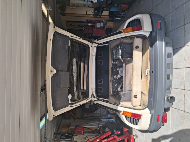

Le diagnostique est tombé et c'est une grosse remise en forme qui commence. Voici de résumé de François.
Suite ratés de combustion moteur contrôle des éléments
périphérique de l'admission et alimentation en carburant..
Suite prise pression de régulation non conforme et prise d'air par
membrane d'avance sur allumeur
Dépose régulateur de pression hors tolérances et mise en révision
Remplacement des durites et flexibles d'alimentation carburant et de
refroidissement huile (présentent des suintements d'huile et de
carburant)
Remplacement des joints de couvre culasse (fuite d'huile)
Contrôle et reprise réglage du jeu aux soupapes
Remplacement de l'allumeur et bobine adéquat
Montage relais de délestage relais temporisé des pompes de gavage
et pression injection
Dépose platine injection nettoyage révision et remplacement des
joints
Remise en état des fixations de pompes filtres et accumulateur de
carburant
Remplacement du faisceau électrique moteur suite détérioration de
celui-ci et défaut d'alimentation régulateur de pression et tiroir d'air
additionnel
Remplacement du conduit d'évacuation d'air chaud entre écran pare
chaleur et caisse
Mise en fonction moteur calage de l'avance a l'allumage et contrôle
des pressions d'injection carburant
Il restera a contrôlé les débits d'injecteurs après remise en état du
régulateur de pression cette opération ne peut se faire que si la
pression est conforme aux données constructeur
Eric73

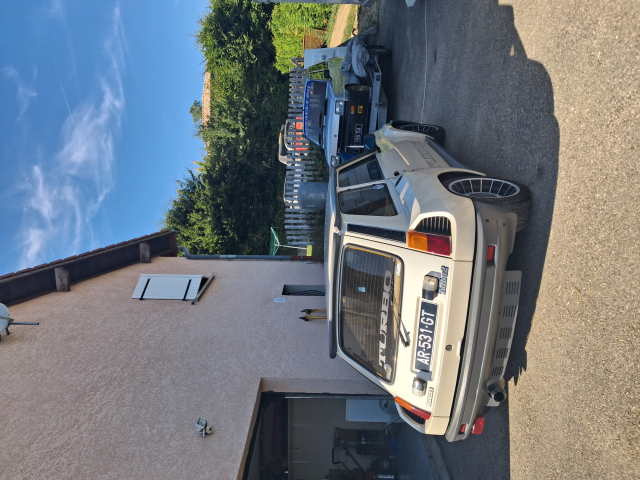

Après trois mois et découvertes de nouvelles surprises, ma T2 est de retour, j'ai la chance d'avoir une ligne régulière Poitiers/Lyon et hier j'ai parcourus 530 kms au volant de ma R5.
Un grand merci à François DAGOT, un homme qu'une gentillesse et d'une compétence incroyable, il a également fiabilisé quelques éléments...je vais à nouveau profiter de ma belle....
Bonne journée à tous, fini les vacances et retour au taf aujourd'hui.
Au passage son AT bientôt prête pour la Corse....
Au bercail....reste à changer mes pneus AR et ressouder mon silencieux qui fait un bruit de ferraille....
