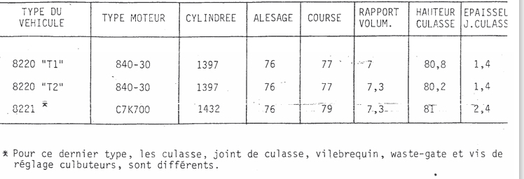

PS : Après vérification il existe bien 2 hauteurs de culasse différente donc une rectification sera apporté à la prochaine video
Version Moteur Hauteur culasse Rapport volumétrique
R5 Turbo “T” "T2" 840-30 80,8 mm 7:1
R5 Turbo 2 “T2” dernière version 840-30 80,2 mm 7,3:1

Tu as tout à fait raison, c’est d’ailleurs ce qu’il explique dans la vidéo. Une culasse de T2 ne se rectifie pas, ou alors vraiment très peu.seuil de rectification minime. Il constate que l’ancien mécano qui est intervenu sur ce moteur aurait effectué une rectification de 0,6 mm, ce qui est énorme. Après avoir poussé les recherches un peu plus loin, et comme je l’explique dans le descriptif, il s’avère qu’il existe deux types de culasses. Le problème, c’est que le MR221 ne l’indique pas clairement. Il faut aller chercher plus loin, notamment dans les mises à jour et compléments de la documentation technique de l’époque, pour retrouver cette information. Au final, la culasse est complètement d’origine et aucune modification n’est à apporter. Il reste simplement à faire une métrologie complète afin de contrôler précisément les volumes des chambres de combustion
