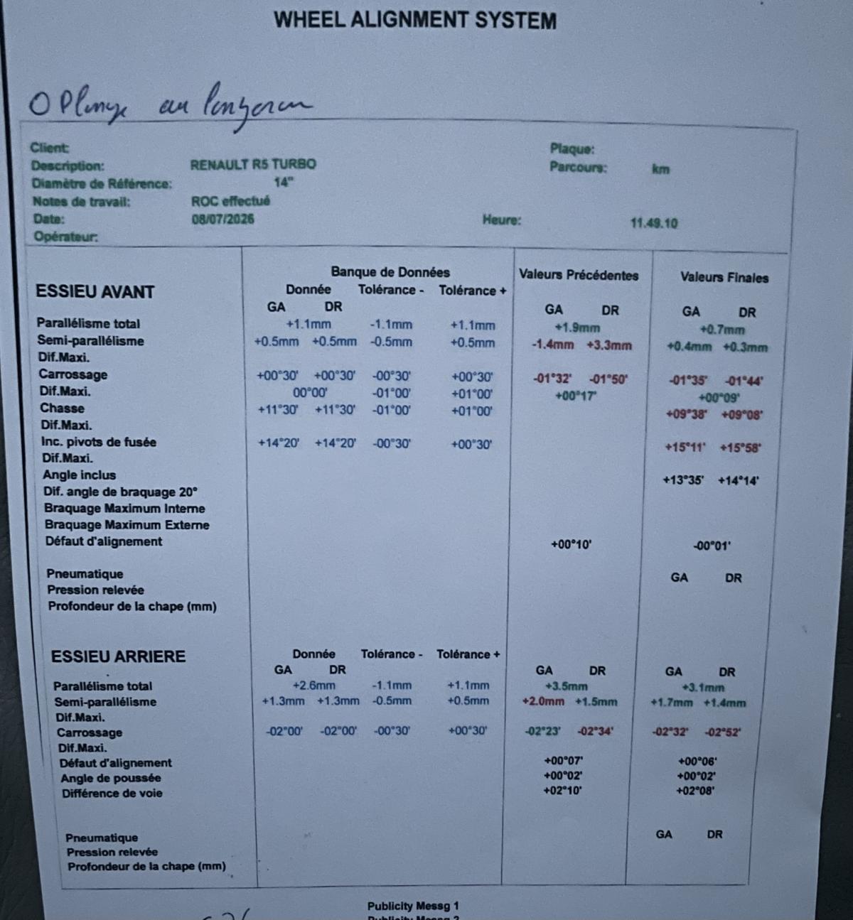

J’ai fait faire une géométrie chez un spécialiste, (pas feu vert ou nauroto par exemple), tout les paramètres sont bons, tous les réglages, et après, il est allé l’essayer, elle tire toujours à droite, et là il n’a pas compris pourquoi.

La géométrie a été faite avec quels réglages arrière ?

Non, je n’ai pas de combinés, pour la caisse, j’ai pas eu encore le temps de la vérifier, mais mon copain carrossier m’a donné un outil pour contrôler, et pour les réglages du train arrière, le gars m’a dit que le train arrière était bon, mais je ne sais pas à partir de quoi il s’est basé pour me dire ça.
Sur quoi se base t’on pour que le train arrière soit dans les côtes.
Puisqu’il existe des cales, ça doit bien être fait pour quelque chose.
Pour moi, le parallélisme est l’alignement entre l’avant et l’arrière, (si je dis pas de conneries) mais si les roues arrières sont déjà de travers, est-ce que le parallélisme pourrait être quand même bon ou pas du tout ?

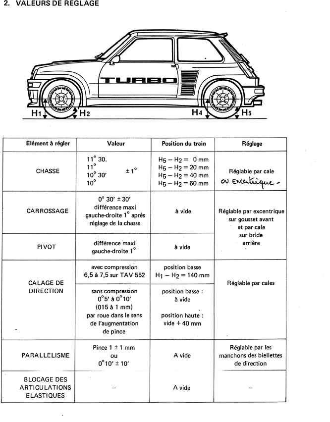

L idéal est de faire une geo complete, hauteur de caisse, alignement
Reglage train av et ar.
Ces éléments existent dans les docs de base pour une origine.
Regarde dans les docs du forum… je te filerais bien les miens mais j ai pas les mêmes trains.

salut. normalement il faut régler l arrière avant de passer sur l avant.
Date du message : vendredi 2 octobre 2026 à 19h33
Ok Pascal, mais l’arrière se règle par rapport à quoi ?
Car si je ne me trompe pas, à l’arrière on ne peut régler que le carrossage et le parallélisme (j’ai un train d’origine) avec des cales positionnées entre le longeron et le triangle inférieur ?
Et ces côtes là se mesure en rapport de quel élément ? Le longeron ?
