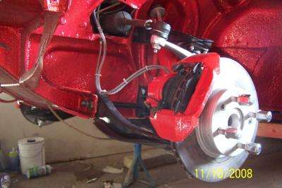

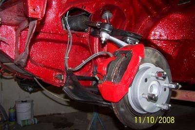

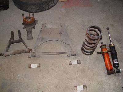

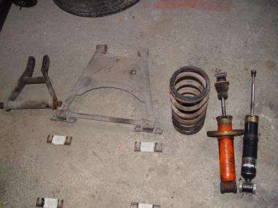

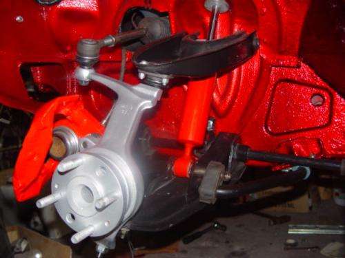

Les câles servent pour le réglage de hauteur de crémaillère (trés important à l'accélération et au freinage pour les variations de géométrie du train avant).
Je pense que suite à un démontage complet, il faut impérativement refaire une géométrie compléte de tes trains, aussi il faut mettre des câles adaptées pour ton réglage de crémaillère, il existe plusieurs hauteurs de câles.
De plus, Il manque une partie sur ta câle.
