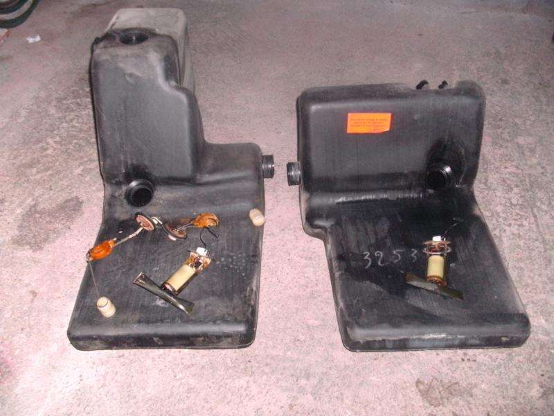

Date du message : vendredi 30 octobre 2009 à 18h37
Photo du montage pour les débits:
Démontage des reservoirs pour nettoyage
les pompes sont mortes mais je vais pouvoir sauver les 2 jauges
pour ceux qui l'on déja fait,par quoi avez vous remplacé les mousses qui calent les reservoirs ?
Date du message : vendredi 30 octobre 2009 à 21h38
Beau boulot Ca sera nickel ensuite
Date du message : mardi 3 novembre 2009 à 00h05
Salut Christophe
Quand j'avais remonté mes réservoirs j'avais trouvé du scotch assez large avec de la mousse sur une face dans un magasin de bricolage. Sinon Garat vend la mousse.

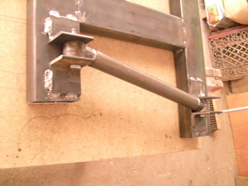

pour la suite du post: fabrication du gabarit pour les triangles arrieres
pointage des tubes
Mes triangles n'était pas en mauvais état,mais quand on voit l'épaisseur des tubes une fois coupés,ça fait peur.
soudage cette semaine et peinture le week end prochain
Date du message : lundi 7 juin 2010 à 12h19
christophe Rochet a écrit :
Salut Christophe,excuses ma réponse tardive,je ne m'était plus connecté depuis un moment,content que la mousse te soit utile.Comme tu as pu le voir,je ne suis pas aller a Charade,trop dur d'y aller sans la voiture !!!!
pointage des tubes
Super Boulot
Le vieux
Date du message : lundi 7 juin 2010 à 20h14
L epaisseur des tubes d origine a ete etudiée par des gens hyper compétents du bureau d etude de renault sport de l epoque,pas des branquignoles donc.
Lors d un choc violent sur la roue ar,le bras doit pouvoir se deformer pour limiter les degats sur le longeron auquel il est fixé.
Le fait de monter un bras inf de tank n assure plus cette fonction et le longeron pliera comme du nougat voir plus,et comme il est introuvable....
