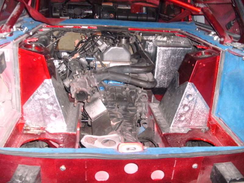

remise a neuf bloc avant
Date du message : lundi 7 juin 2010 à 22h58
Beau boulot que tu fais Christophe
Pourras tu sortir la 5 cet été?
Les 30 ans à Charade étaient super, dommage que tu n'ai pu venir.
La mousse est collée Merci encore.

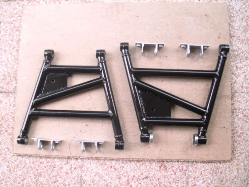

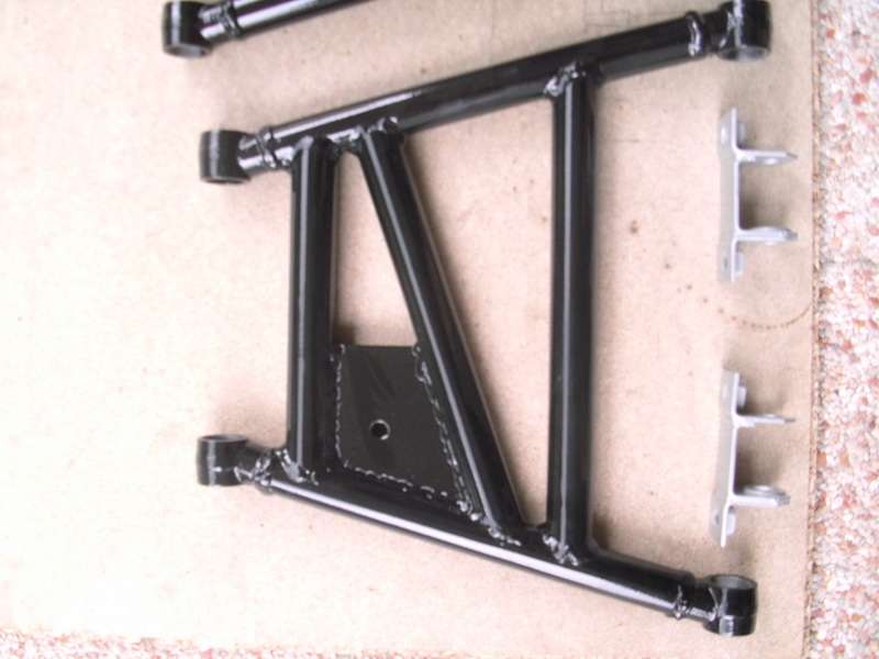

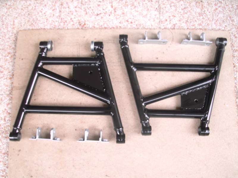

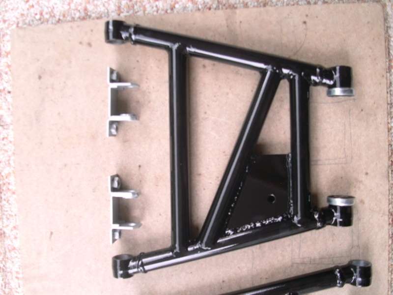

Bonjour,aujourd'hui photos des triangles soudés et peints
Pour te répondre Christophe, si tout va bien ,elle devrait rouler après les vacances (Aout septembre)

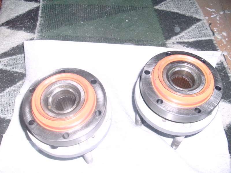

Autre chose, quelqu'un connait'il l'empreinte torx des vis de roulement de roue(T25/27/30/35)?Comme le démontage me parrait difficile je vais acheter un embout de tournevis a frapper)

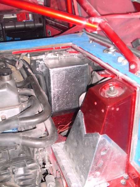

Date du message : samedi 12 juin 2010 à 18h56
collage des protections thermiques

Monte des vis BTR de de 30 ou 35 de long, c est plus pratique pour un bon serrage (voire un re-demontage !)
Date du message : dimanche 13 juin 2010 à 00h30
Salut Christophe
Quand j'ai démonté les cruciformes pour changer les roulements je n'avais pas les embouts pour tournevis mais seulement une clef et j'ai été obligé de chauffer au chalumeau car ça ne voulait pas venir il y a du freinbloc pour pas que ça se dévisse.
J'ai recommandé les même chez Renault mais ils étaient un peu plus long et il a fallu que je les coupe sinon je ne pouvais pas visser à fond. Pour le prix bonjour
Tu peux en trouver chez 3S en BTR.
Pour la taille de la clef il faut que je regard car je ne sais plus.
Très beaux tes triangles, bon remontage.

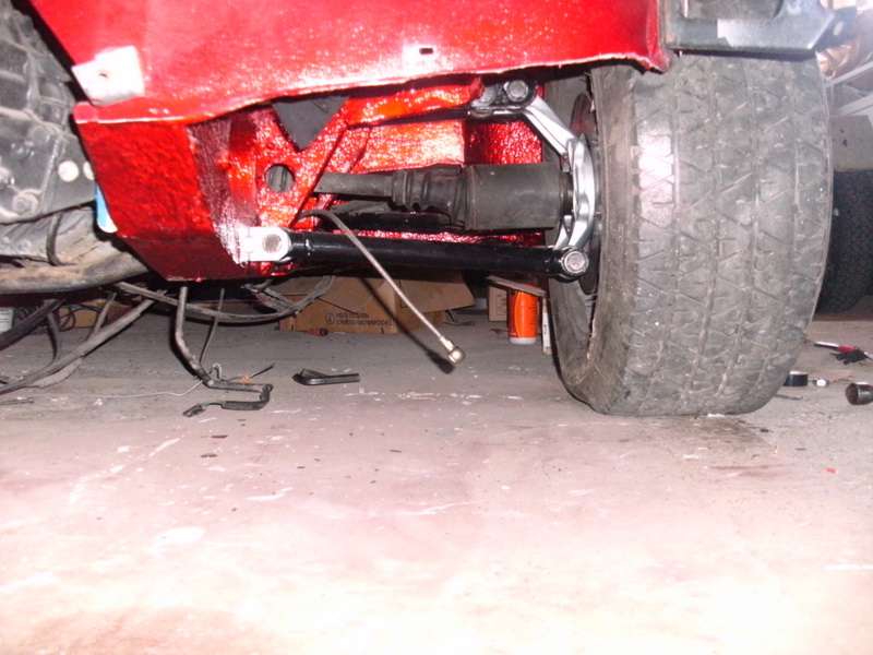

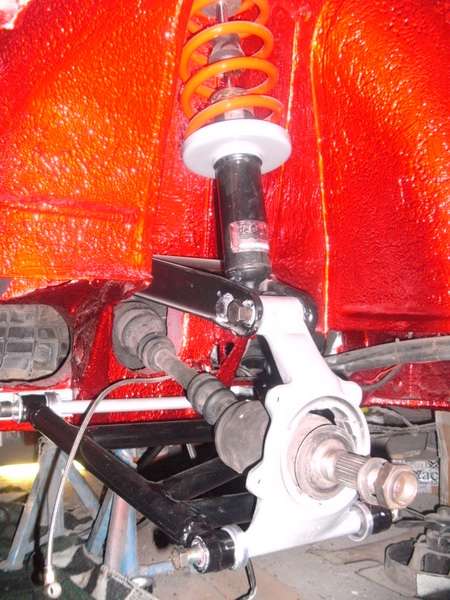

Bonjour ,j'aurais besoin d'une cote prise sur un amortisseur arriere d'origine,cote entre le dessous de la coupelle du ressort et l'axe de fixation sur le triangle ,ceci pour le comparer avec les Decarbon reglables .En effet,après remontage les triangles ne sont pas dans une position correcte et je voudrais savoir si c'est la tige de l'amortisseur qui est plus longue(si c'est cela ce n'est pas grave,la tige rentrera plus que celle d'origine quand la voiture sera sur ses roues)ou la cote que je demande

Date du message : dimanche 4 juillet 2010 à 19h00

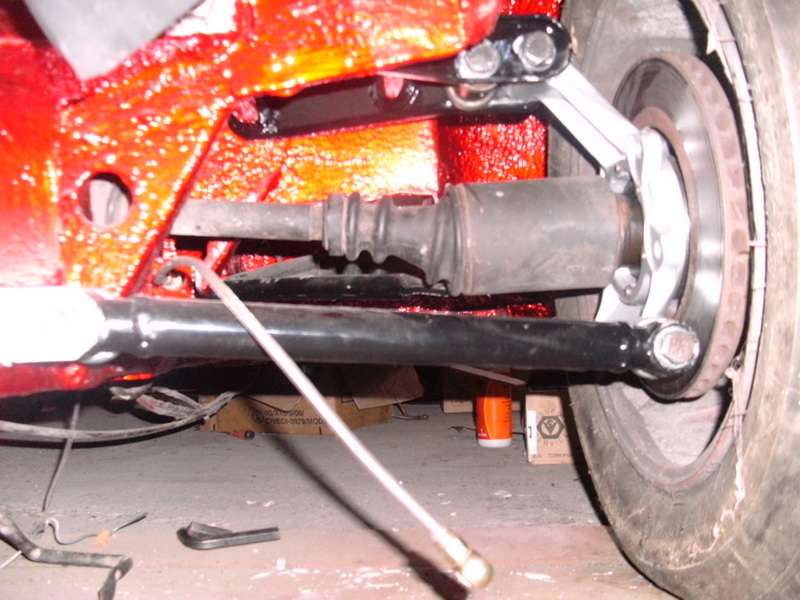

Merçi Christophe pour la cote,c'est la mème que sur mes decarbon règlables,c'est donc la tige qui est plus longue,ce qui fait que les ressorts sont moins compressés quand l'auto est sur chandelle et qui met le trains arriere dans une position bizard .Tout cela doit rentrer dans l'ordre une fois l'auto sur ces roues.

Bonjour,pourriez vous verifier sur une auto en configuration d'origine si les triangles arrieres sont dans une position équivalente au miens quand l'auto est sur ses roues (ainsi que les cardans).J'ai un doute depuis que j'ai mis des amortisseurs decarbon reglables
Merci de vos réponses
Date du message : dimanche 22 août 2010 à 12h17
Salut CHRISTOPHE.
Je viens de regarder sur la mienne, le triangle me parait un peu plus horizontal (sur la mienne), mais vraiment de pas grand chose .
