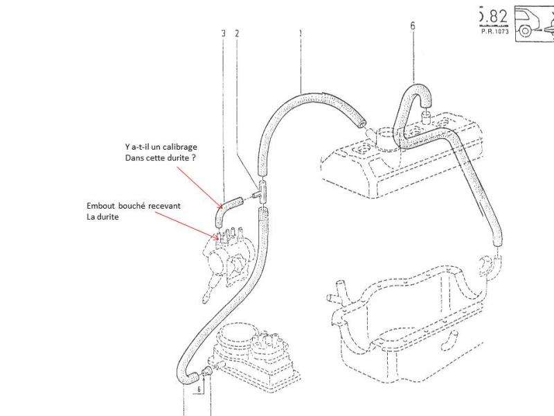

Bonjour, en voulant remonter mon échangeur, j'ai une durite d'air du papillon qui s'est cassée (durcie). En voulant la remplacer, je me suis apercue que l'embout du papillon recevant cette durite (celle qui va en se séparant au boitier filtre a air et au bouchon de remplissage d'huile) était bouché.
J'ai voulue le déboucher mais ce "bouchon" résiste. Est ce un calibre ou réellement un bouchon ? . Le schéma du MR221 n'indique pas de calibre sur cette durite mais l'ensemble du raccordement des durites papillon n'est pas conforme aux branchements de mon auto (Turbo et Turbo 2 différentes ?).
Merci de votre aide.

Le mieux serait de faire 2 / 3 photos afin de mieux comprendre ton soucis

voici un schéma du problème

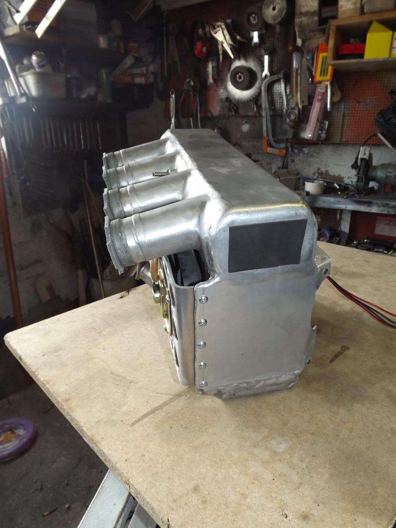

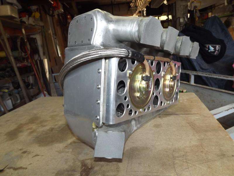

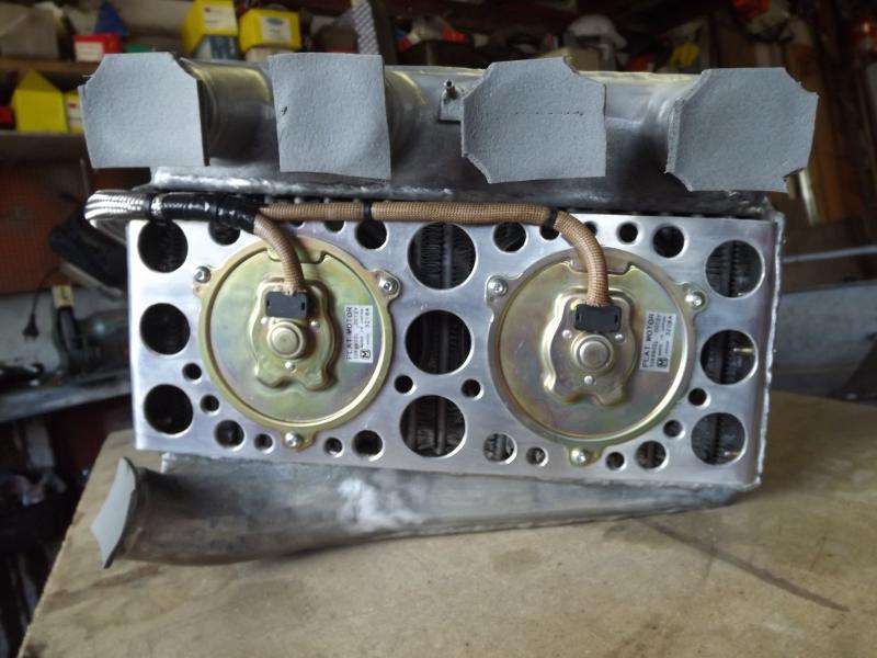

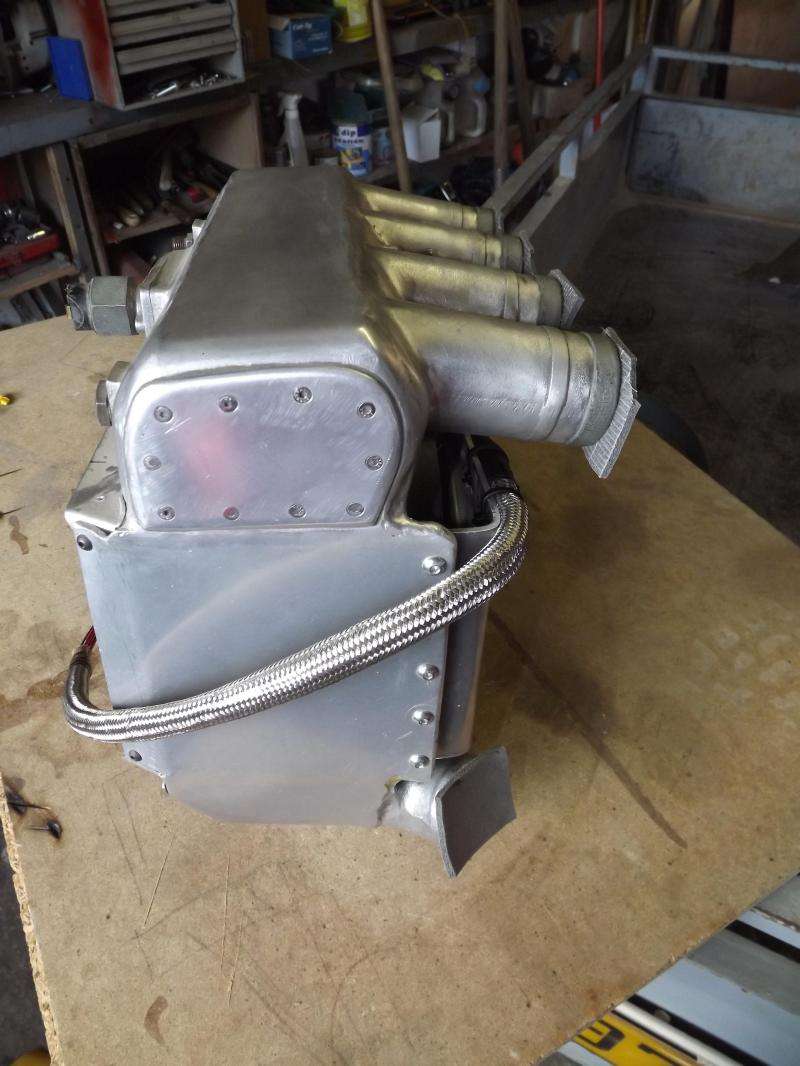

aujourd'hui suite du remontage injection et préparation échangeur
Date du message : vendredi 27 avril 2012 à 21h08
La vache, sacré bestiaux
